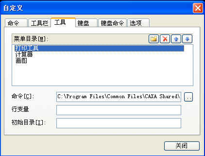

应该是没有安装打印工具吧!进入安装盘,到“CAXA print tool”中重新安装。如果安装后,点击“打印工具”还没有反应的话,请在“文件-》自定义工具-》工具”确认打印工具指向是否正确的。
