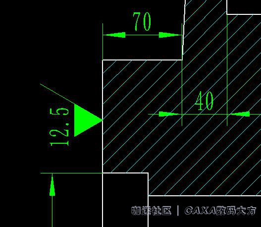

现在好多图纸都有焊接后加工,需要标注粗糙度,请问哪里可以自定义粗糙度的符号,就这个样子

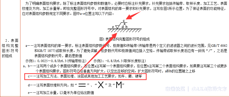

发表于 2019-8-10 23:52:58 | 显示全部楼层
如下图所示。可在c位置注明工艺方法。
