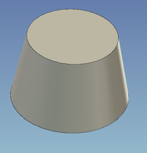

从设计元素库中调入的部分圆锥如何改二头圆的直径?如图

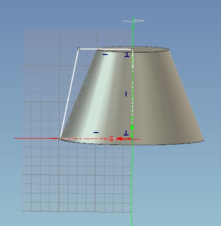

发表于 2011-11-28 11:13:00 | 显示全部楼层
在图素状态下编辑草图。

发表于 2011-11-28 12:48:00 | 显示全部楼层
在图素状态下编辑草图
403
262
262
发表于 2011-11-28 14:30:00 | 显示全部楼层
如寇工这么做,相当于是将该图素原有的参数化效能给打散了

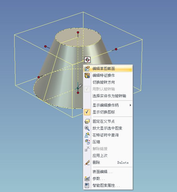

发表于 2011-11-28 14:36:00 | 显示全部楼层
正常情况下,在不影响零件参数化条件的情况下,应该是这样
403
262
262

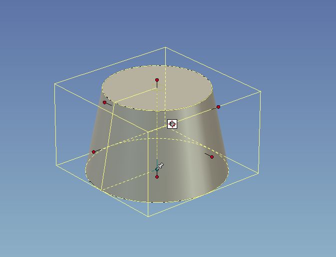

发表于 2011-11-28 14:37:00 | 显示全部楼层
首先进入包围盒状态,点击鼠标右键,选择智能图素属性,选择“旋转”

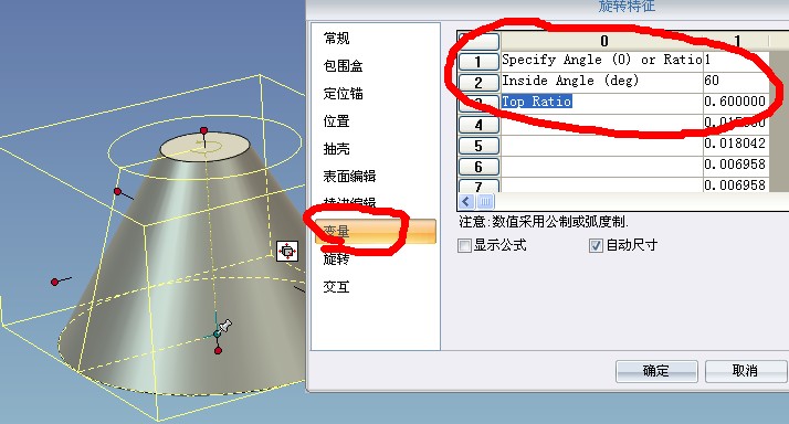

476
14670
发表于 2011-11-28 16:19:00 | 显示全部楼层
通过变量改,这时一般可以改角度或顶圆和底圆的比例。这样不改变其参数化。
