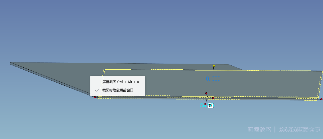

用钣金的板料元素拖放出来怎么也点不出操作手柄,钣金的选项我也勾选了,就不知道是那里的问题了。
55
600
600
 楼主| 发表于 2019-8-2 00:27:06 | 显示全部楼层
而且折弯也是乱了的,不管向内向外折弯也寻不着边。

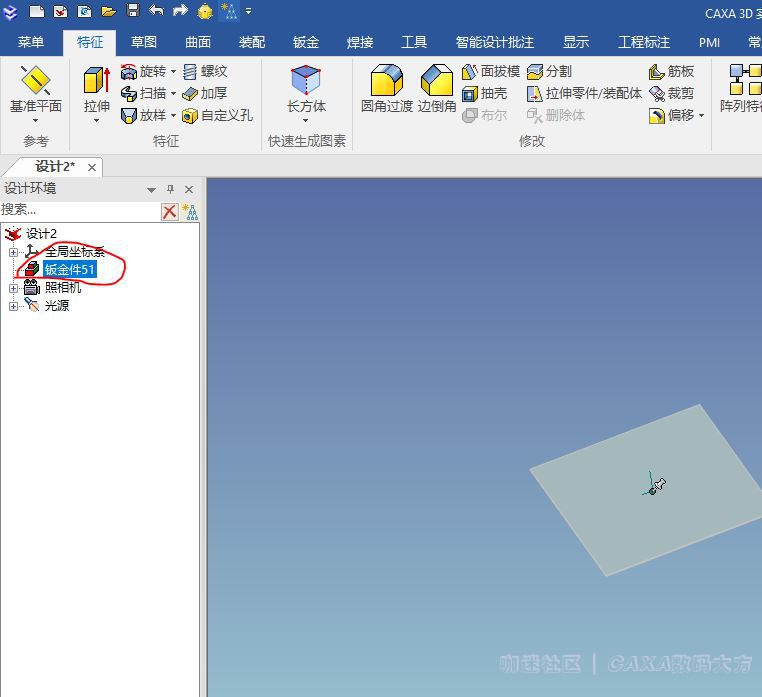

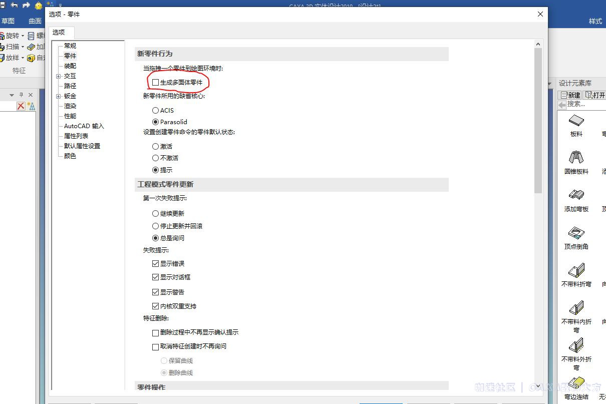

发表于 2019-8-2 15:37:55 | 显示全部楼层
你看下,零件树种零件的图标,是不是图中这样
如果是,那么需要在选项中,把多面体零件选项取消

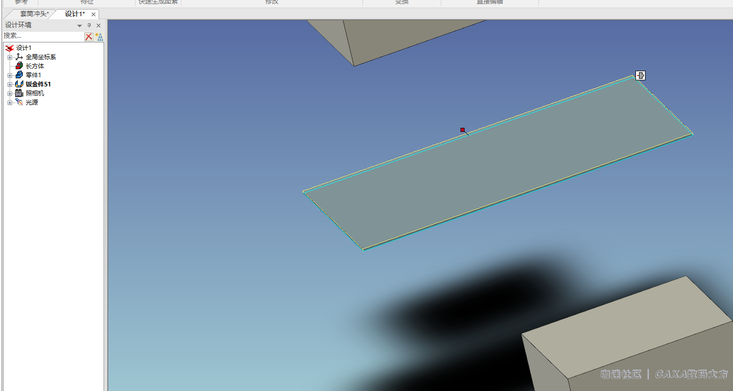

 楼主| 发表于 2019-8-2 20:09:30 | 显示全部楼层
可以了,多谢福特官的赐教!还想请问一下多面体是是用在什么地方的?
1147
7256
7256
发表于 2019-8-5 08:23:40 | 显示全部楼层
多面体主要是显示速度比较快,可以快速操作
只是操作效果会差,所以设计过程中一般不会选择
