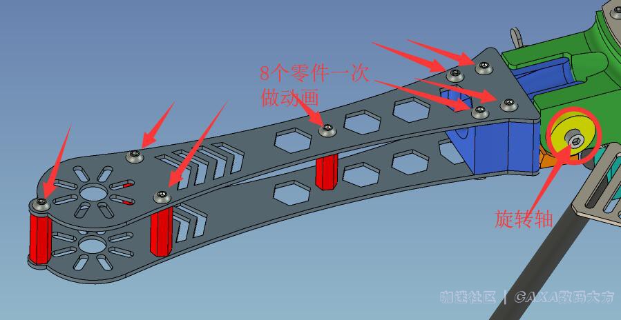

实体设计里做动画,有多个零件是做同一个动作,现在就只能一个一个的做动画,就不能把这几个零件选中一次做动画吗?如图上8个螺丝绕旋转轴旋转一次做成。

动画做好之后就用拷贝或链接,然后调整位置吧。

可以把这些零件做成一个装配,然后对这个装配做动画

先把需要一起动画的做出装配体

谢谢,应该是选选中装配体,再选动画,我给弄反了。
