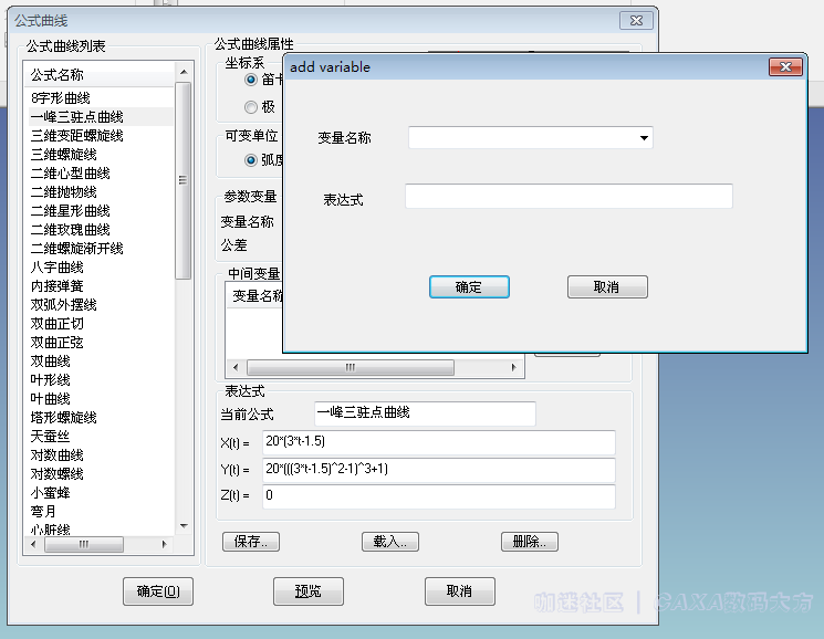

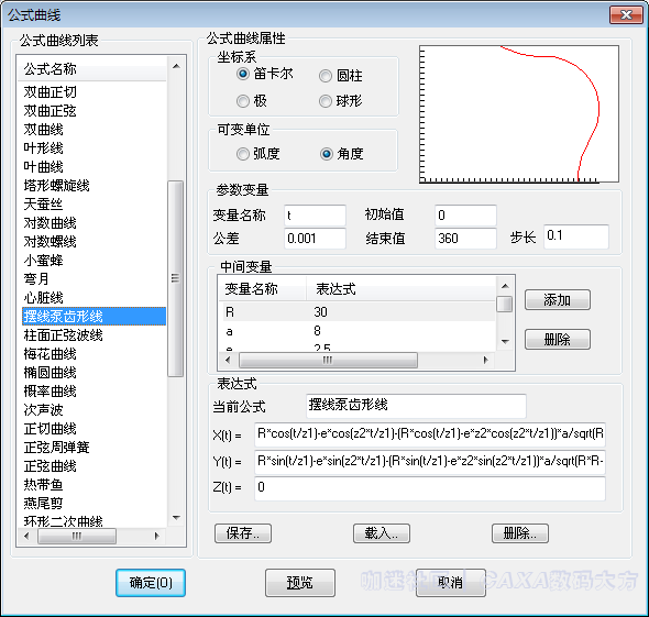

但有时确实需要用参数去驱动公式曲线,比如现在贴吧有人问的摆线泵齿廓曲线的建立。
我建议中间变量的表达式可以链接到设计环境的参数表中的参数,以便更自由的控制和使用公式曲线。
一点胡言乱语,也不知道实现难度,无知者无畏嘛
