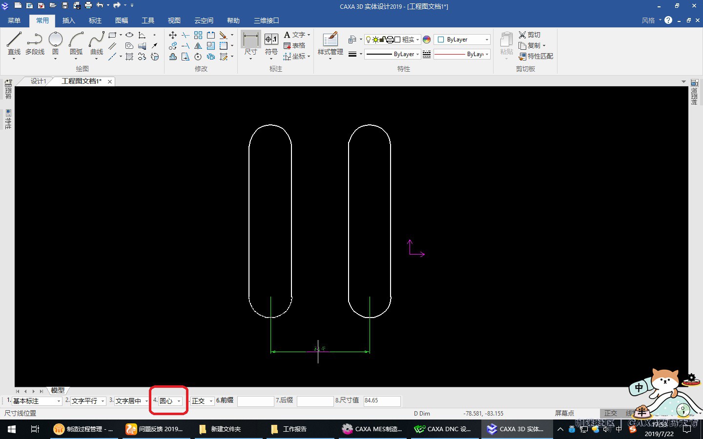

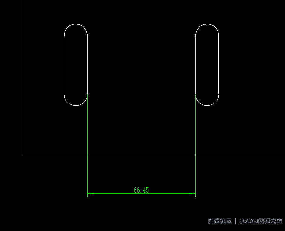

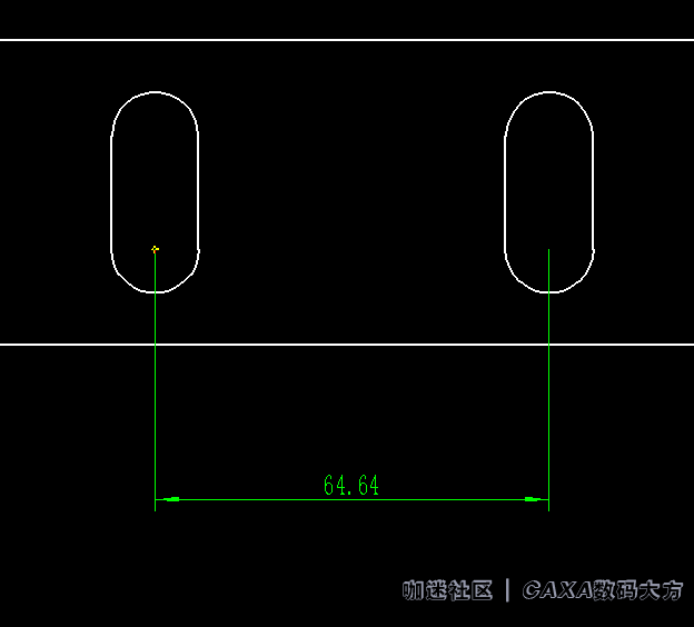

问题反馈   2019实体设计 工程图   发现两个长孔标注时   不能标中心   只能标内侧边
2018版没有这个问题
请官方解释是我设置问题   还是软件bug
如图:

标注时,请选择圆心,不要选择切点

谢谢    不知何时点成切点了
