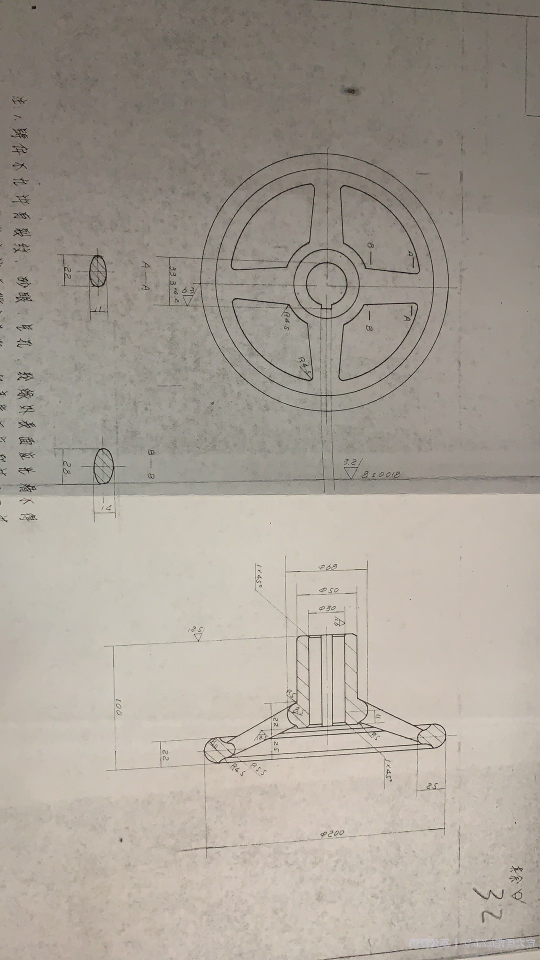

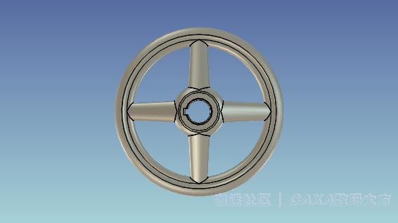

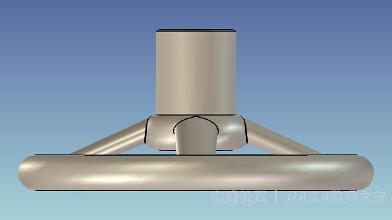

可以参考一下。
手轮.ics
400.5 KB, 下载次数: 7330
