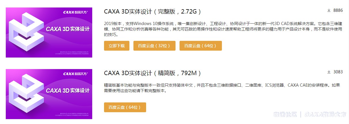

如题  CAXA实体2019的版本功能上有何不同呢,另外,XP系统可以安装x86的CAXA2019实体软件吗  感谢各位大咖!

完整版包含32位和64位的安装程序,以及相关的数据接口、图库等等~
精简版是32位和64位分开的,而且不包含数据接口、图库等等
2015以上版本已经不支持XP系统了,目前支持XP的最近版本只有2015的XP版

完整版就是全部内容都有,但可以区分32位下载和64位下载;精简版基本功能与完整版本一致但只支持简体中文,并且不包含三维数据接口、二维图库、ICS浏览器、CAXA CAE的安装程序。如果需要使用这些功能请下载完整版本。
