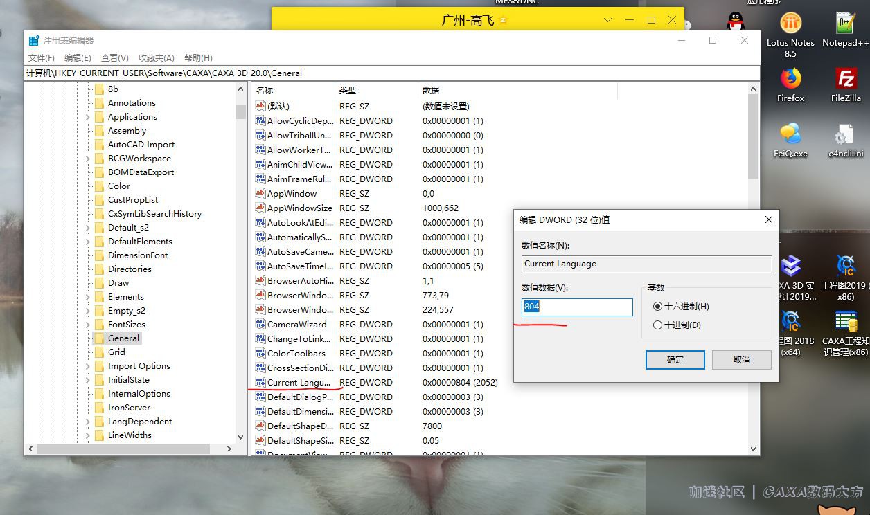

1,可以在安装的时候,选择英文安装

好的 太感谢了 我去试试。CAXA电子图板,也能修改为英文界面吗?如何修改?谢谢
