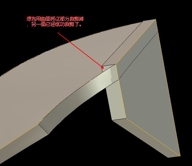

第一个加厚面顺利裁剪,第二个加厚面怎么不能进行裁剪了呢?

上传原图看看

因为第一个面已经裁掉了,面不够大。要想裁剪第二个面,先把第一个面裁剪的部分压缩,就可以了
