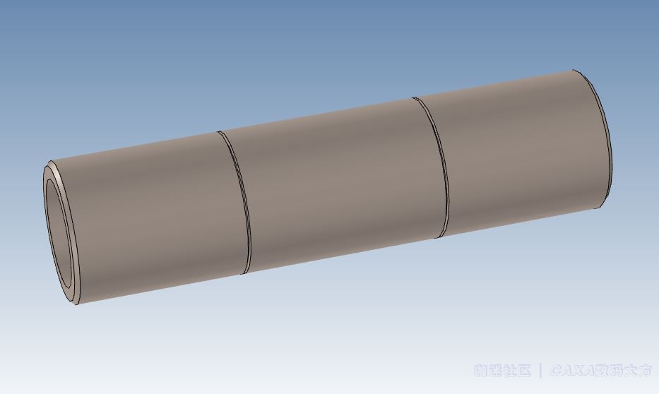

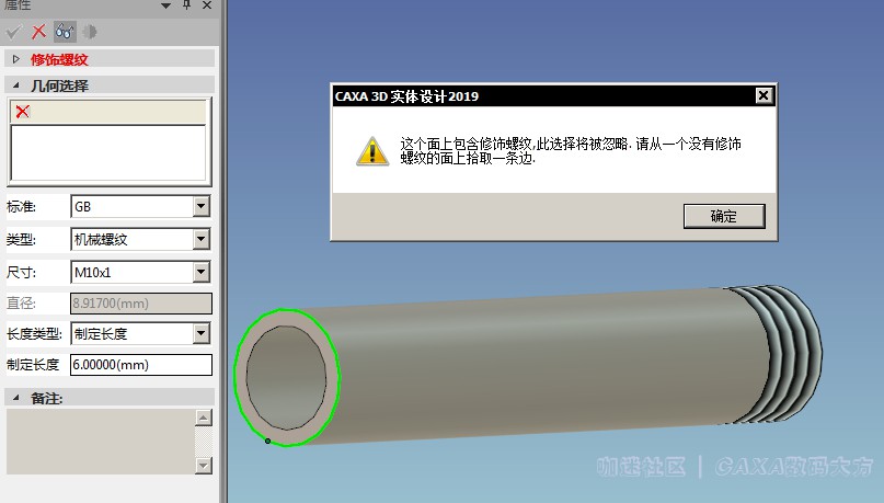

实体设计里面一根管子的两头怎么不能都加修饰螺纹了?我想在这个管子两头都加6mm长度的修饰螺纹,这个该如何处理?请指教,谢谢!不知道这个功能缺陷,是不是软件的设计BUG。

两头或在一头加一段小点的圆柱,10mm的圆柱,加上的改为9.99或9.95
实际的螺纹也会小一点的。

这也是好办法,虽然不严谨,目前看来只能这样了。希望CAXA实体设计后续版本能改进一下这个问题。

也可以分割实体表面,两边可以加螺纹

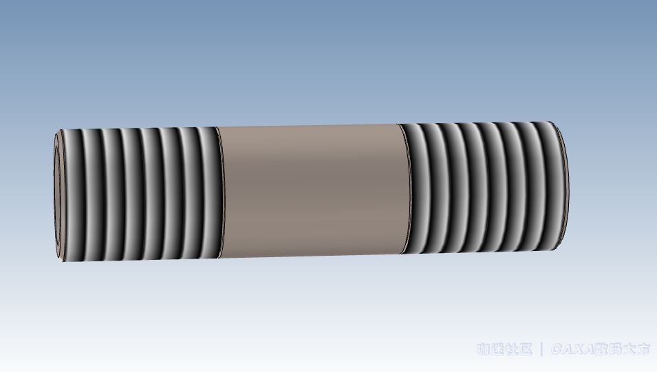

发表于 2019-7-5 15:48:44 | 显示全部楼层

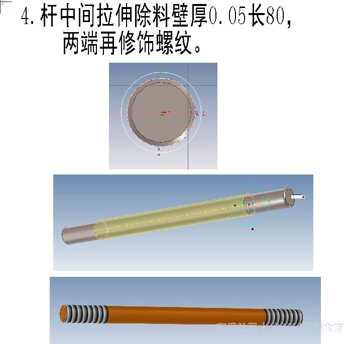

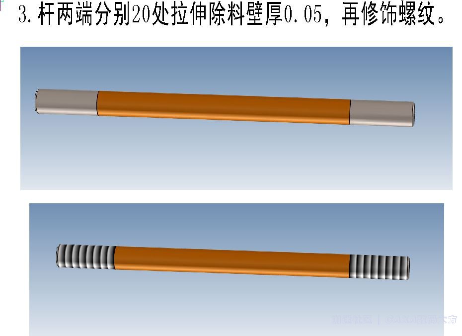

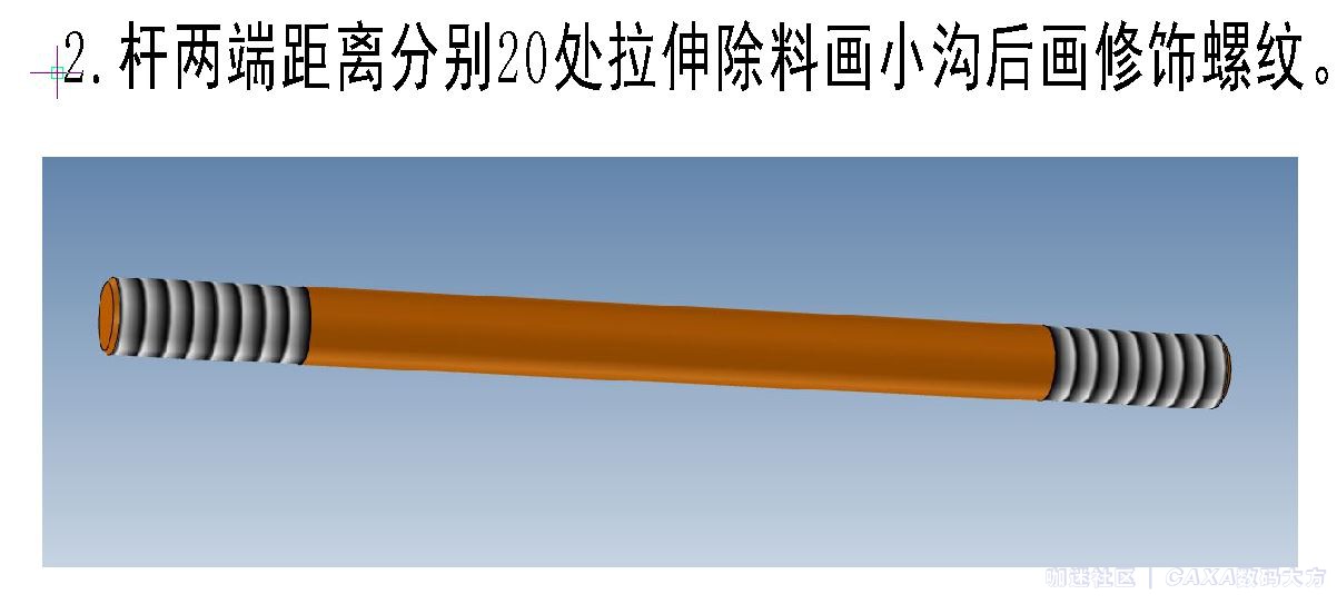

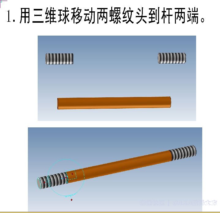

发表于 2019-7-7 11:15:29 | 显示全部楼层
cyzhlybwgl 发表于 2019-7-5 15:48
画2沟,即可画螺纹了。
几种方法可修饰螺纹。
