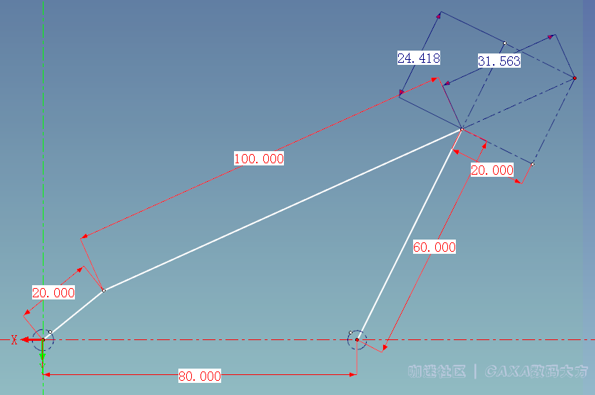

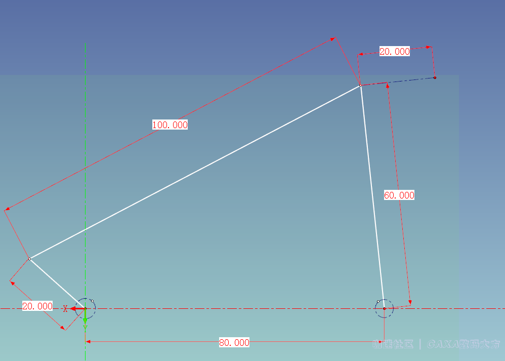

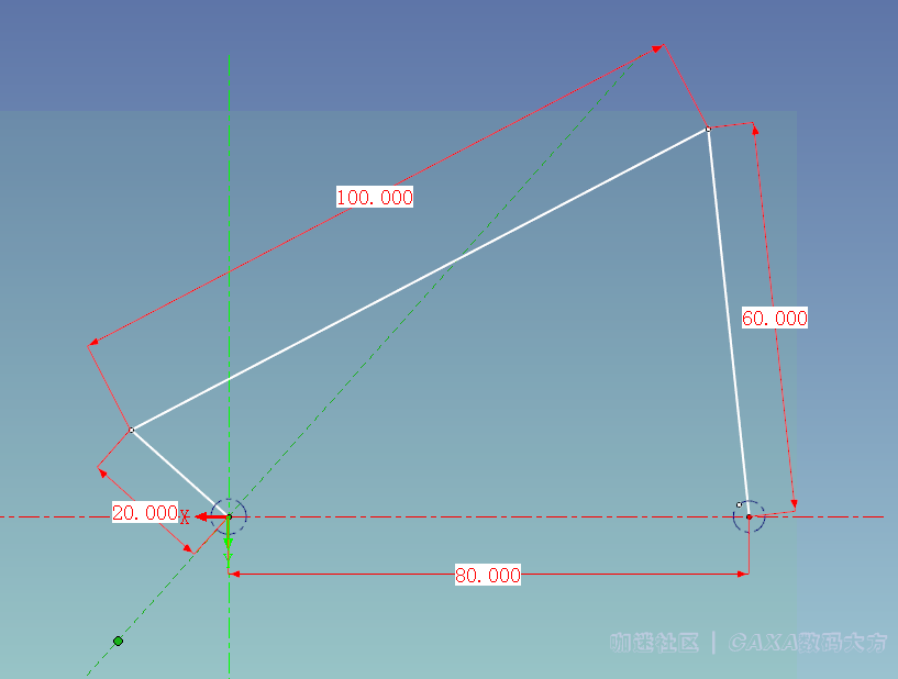

1.  下图,四连杆机构,曲柄20,摇杆60,连杆100,两轴距离80,先在草图中画出运动简图,如下图:
2.  假设摇杆驱动的轴,负载力矩为1200公斤毫米, 摇杆长度为60mm, 那么换算到摇杆末端的力量为20KG, 如下图所示:
在摇杆与连杆连接的铰链处,做摇杆的辅助垂线,长度标注为20 (代表受力的唯一锁定尺寸)。

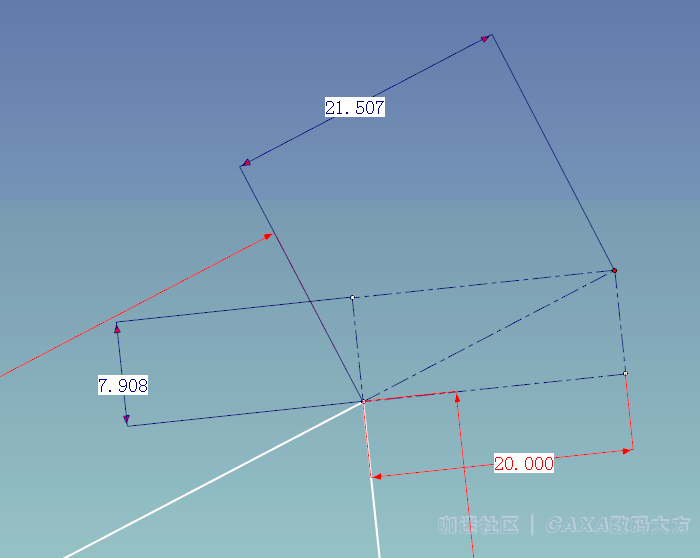

3. 接下来做连杆和摇杆做受力分析图,如下图所示:
其中的另外两条虚线,分别与摇杆和连杆共线,最后再画两条虚线,组成一个平行四边形。
用非锁定尺寸标注边长和对角线,得到两个数值,如图中7.908和21.507。分别是摇杆受到的直接作用到轴心的推拉力、和连杆受到的推拉力。

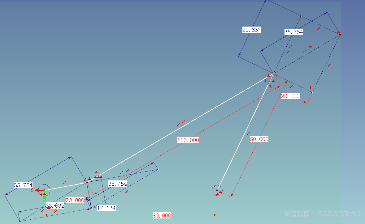

4. 退出命令状态,使鼠标成为手的形态。将鼠标移动到曲柄的末端,拖动曲柄末端做圆周运动。
这时,可以看到四杆机构“动”了起来。而且标注的两个非锁定尺寸的数值,随机构运动而发生变化。
如下图:(备注,如果不能动起来,检查是否标注了其它代表受力的尺寸==》为锁定尺寸)
从上图可以看到,当曲柄移动到另外位置时,摇杆末端标注的非锁定力量值随之变化。

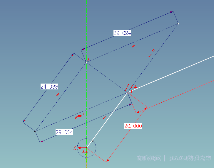

5. 在曲柄与连杆的铰链处再做受力分析,并标注非锁定尺寸以代表受力,如下图:
其中与铰链相连的三条线段,分别与曲柄连杆垂直、共线,与另外两条共同组成平行四边形。
分别是连杆受力,曲柄的切向力和轴向力。

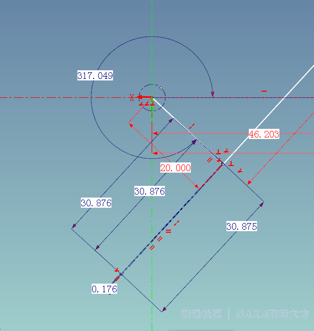

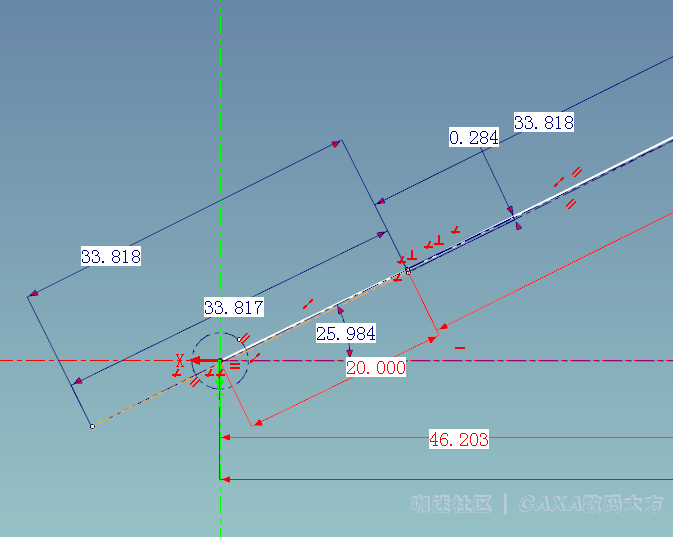

7. 观察虚线长度数值变化,可以找出曲柄受到的最大切向力,是在曲柄转动到317°时,曲柄与连杆垂直的时候,大约30.88Kg。如下图:
也可以设置曲柄与连杆的垂直约束,可以得到更准确的理论值。
8. 同样,在曲柄与连杆共线的时候,可以得到曲柄受到的最大轴向力,在曲柄大约26°时,轴向力大约为33.82,如下图:
以上是一种运用CAXA草图进行简单受力分析的介绍。
