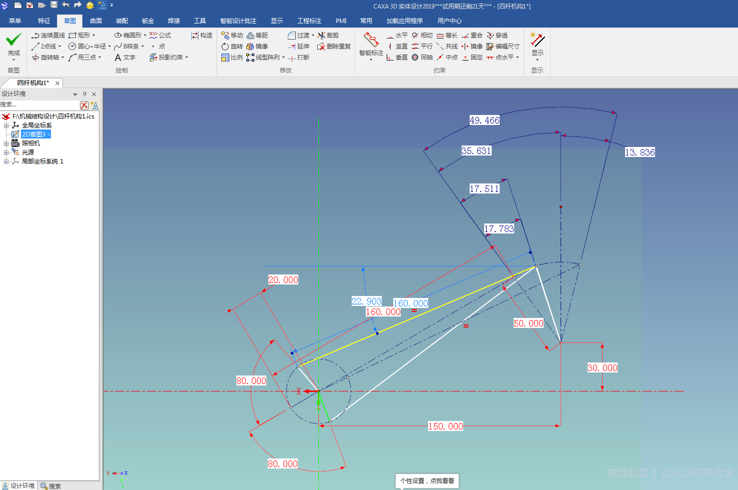

在CAXA草图中,可以运用图解法,对机构的运动的相关位移、角度等进行简单分析。以下举例说明:
一曲柄摇杆机构,具体参数如下: a. 曲柄长20,固定铰链端坐标(0,0);
                                                    b. 摇杆长50,固定铰链端坐标(150,30);
                                                    c. 连杆长度160,铰链两端位于曲柄与摇杆固定铰链连线的同侧。
解析机构运动,以曲柄和连杆共线、并且重叠的位置,也就是摇杆摆动到距离曲柄固定端的最近点的结构状态,
作为曲柄和摇杆的各自的角度零位,求解: a.  摇杆摆动角度;
                                                                 b.  曲柄顺时针转到80°时,摇杆转过的角度;
                                                                 c.  曲柄反向逆时针转到80°时,摇杆转过的角度。
问题的解决方法如下图所示:
1. 作出两极限位置机构简图,添加共线和等长约束,标注相应尺寸,如图中虚线所示;
2. 标注摇杆两极限位置之间的夹角,用非约束尺寸标注,得到摇杆摆动角度49.466°;
3. 作出正负80°的两个机构简图,标注相关等长和角度约束,直接标注摇杆角度,得到17.511°和17.783°。

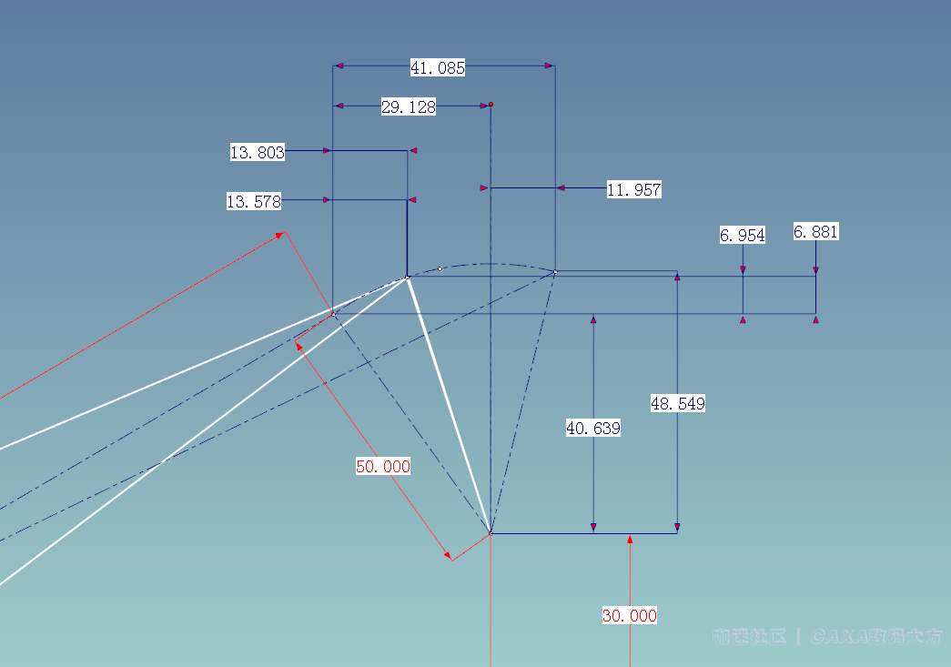

同样,可以非约束标注摇杆端点,得到摇杆端点坐标,如下图所示:
