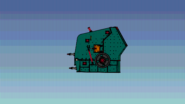

怎样才能让动画清晰?

在输出的“动画帧尺寸”对话框中,调整输出的宽度和高度的像素点数如:1280X800,默认值是640X360,低了,另外,在渲染品质选项中,选用“高级渲染效果”

多谢指导。我按照你的方法试试
