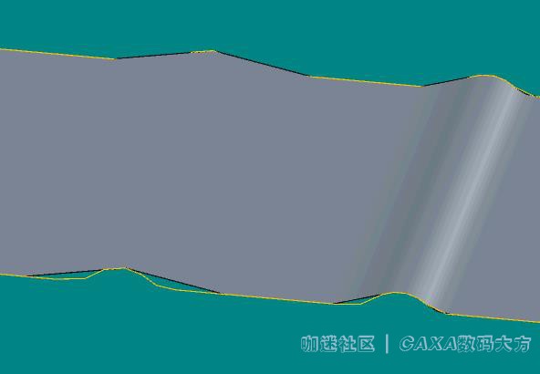

用直纹面生成的曲面,为什么曲面偏离曲线。

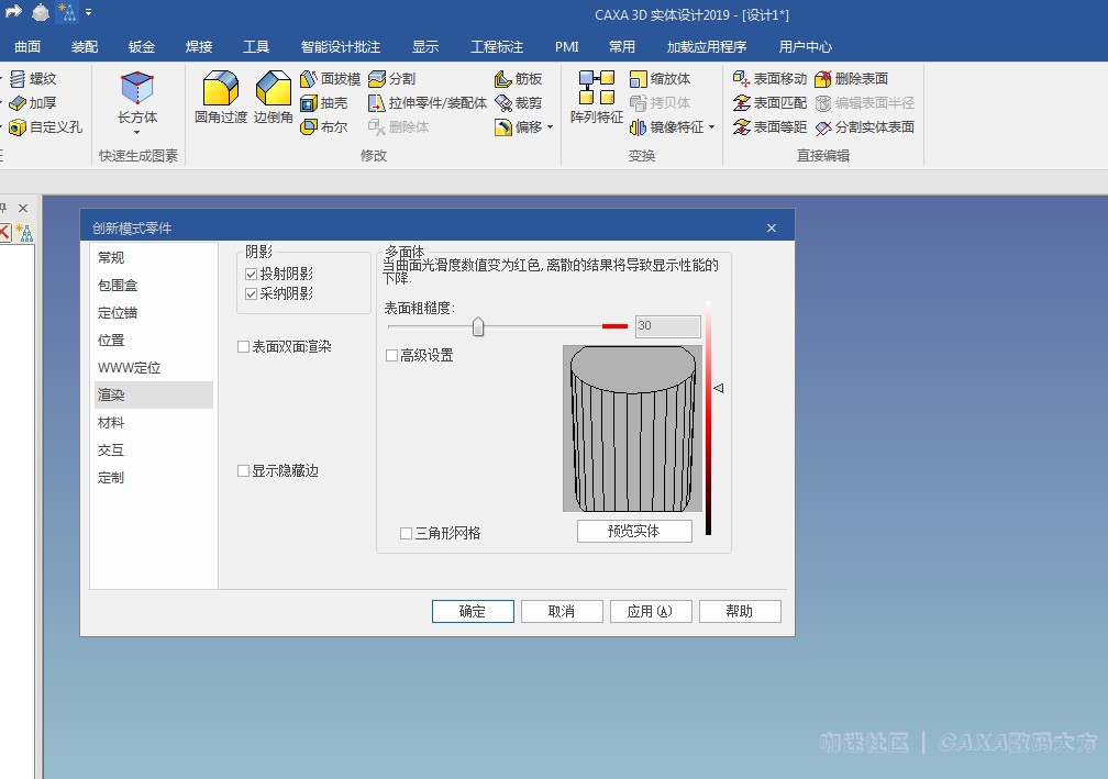

这个应该是零件显示精度
选择零件后,查看属性,然后把粗糙度显示的提高一些,应该显示会好些

应该不是这个问题
