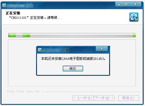

1、明明装了R3电子图版,可是打此补丁时弹出
安装失败!

1.注册表问题,注册表中没有r3的相关信息。
