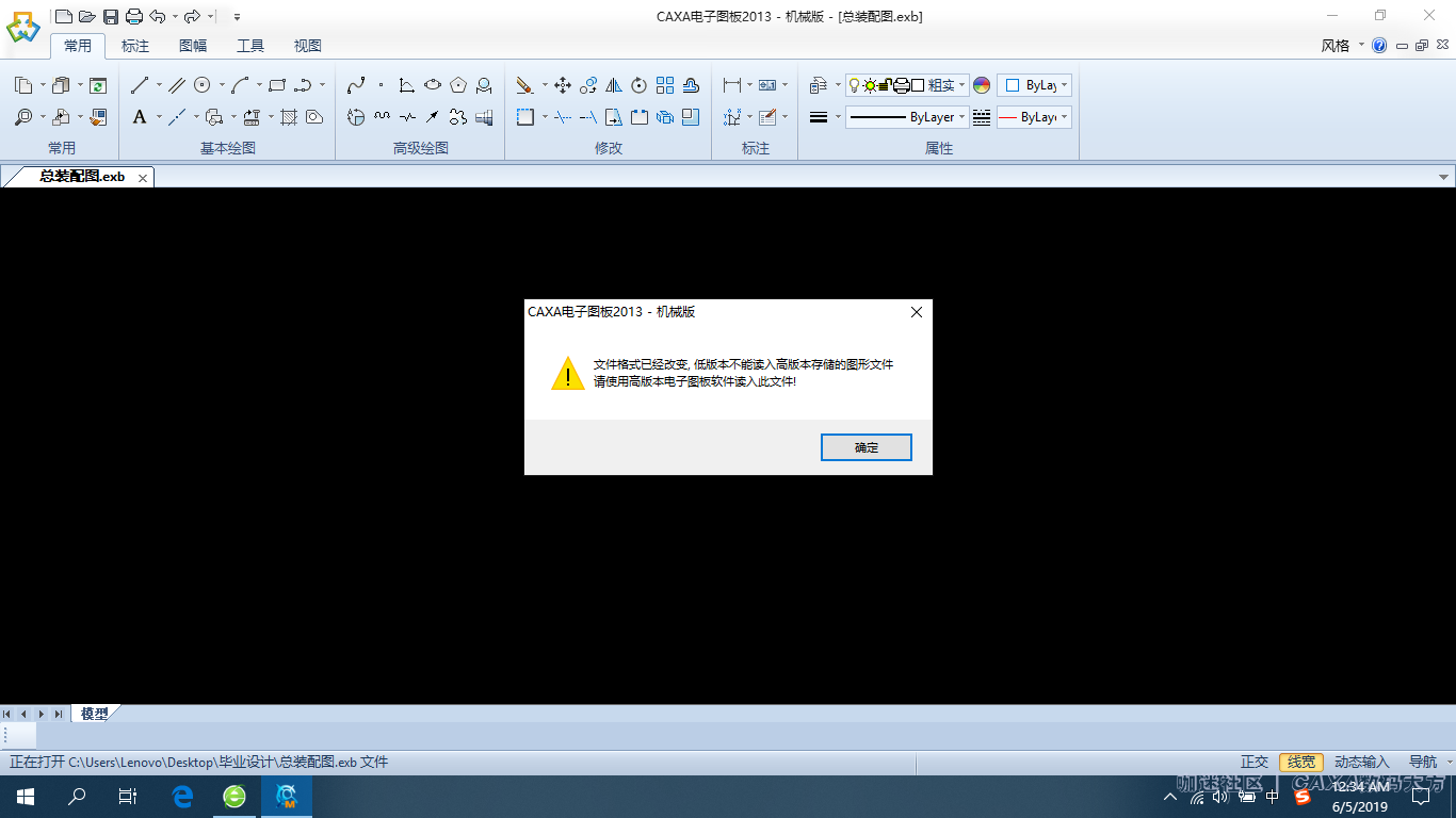

我的caxa是2013版的 但是现在打开自己的两幅图全部显示 : 文件格式不对,低阶版本无法打开高级版本...(专业术语没记完全了) 立马毕业设计要打印图纸现在十分慌张,周围同学也都是13版本大三的时候统一装的,现在不知道改如何解决,请求站内大神支招求助。 QQ:625324190
如图所示
如图所示

一种是你的文件被高版本的图板打开保存过,另一种是你的文件损坏了。
下载个高版本的图板试试看,比如caxacad2019

好!  多谢告知     文件损坏是得重新画了吗?  CAXA2019版在论坛内有资源的吗请问

您好,您下载高版本,将文件打开另存一下到2013版本,再用2013就可以打开了,损坏的文件可以上传给我们,我们来处理看看是什么问题。
