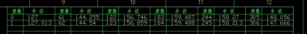

客户的dwg格式图纸,用电子图版打开都存在这样一个问题:有一类文字的显示异常,将此类文字所属的文本风格的西文字题类型由 txt8.shx改为 monotxt8.shx,确定后,即显示正常;或者选中该类文字,使用右键快捷菜单将文本风格切换为其他风格(改风格的西文字题为monotxt8.shx),即显示正常。
但是,每打开一张dwg,都需要手动设置,繁琐。
请教诸位高手,类似的问题有没有方法,可以只设置一次,然后再打开此类dwg自动解决,避免重复的设置。

现在的解决方法:
直接将font里的txt8删掉,打开提示选型文件时直接选monotxt8就可以了

你可以试试将monotxt8.shx复制另存后改名为 txt8.shx,再将改名后的 txt8.shx放入font文件夹。

是否可以提供问题图纸?

说明绘图时使用的txt8与打开时使用的txt8是同名不同内容的字体。
可以用AutoCAD使用相同字体打开看一下,应该也会乱掉。
