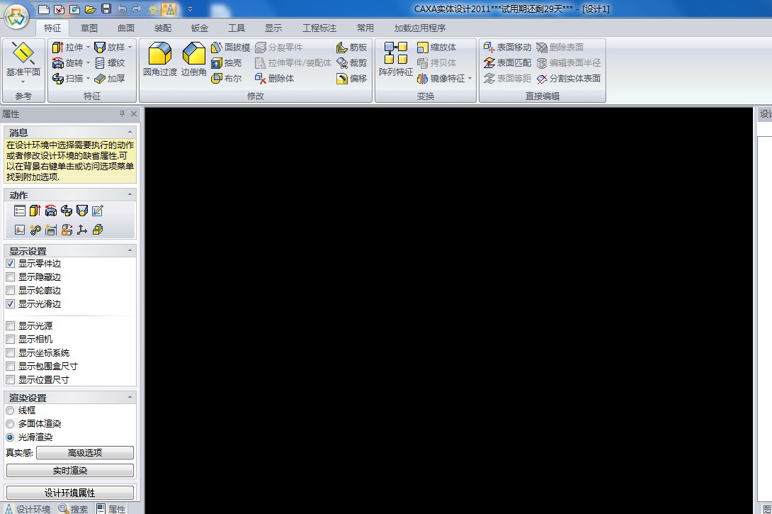

大家好,最近我装了一台实体设计,设计空间是黑色的,无法做设计,请看下图:

在“选项”的“渲染”里面,把“驱动类型”的OpenGL的方式切换一下,再试试

%temp%\ic_dbg\  (运行里输这个串) 下面有一个 log 文件,传上来看看啊

我有两台机器,只在双显卡的机器上出现过这个问题,之后设置了OpenGL和N卡的全局方式就没问题了,并没有重新安装过。单显卡的机器我安装过的不下一千台,暂时没有遇到过这种情况。

看楼主的贴图,没看出有什么问题,怎么就不能用呢?
