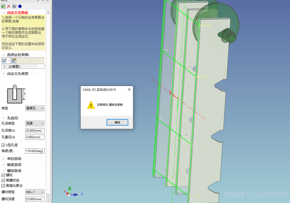

明明都有预览了,却报没有相交。希望能出个补丁解决一下。

您能否上传一下这个文件?
我们之前收到反馈,正在解决这个问题,希望同时可以验证您这个模型是否得到解决,以防有什么特殊情况

 楼主| 发表于 2019-6-4 13:40:37 | 显示全部楼层
设计129.ics (107.5 KB, 下载次数: 9074)

 楼主| 发表于 2019-6-4 14:21:14 | 显示全部楼层
Video_2019-05-22_093842.wmv (2.88 MB, 下载次数: 13812)
这更奇怪

我之前用2018版和2015板的时候很少遇到,有点时候是旋转草图方向就可以,没有预览;从用了2019版的,也经常遇到这种情况,有预览了,就是显示没有相交,请修改参数,有点时候重新开机就好,有的时候把零件重新画一次就好,也不知道什么原因
