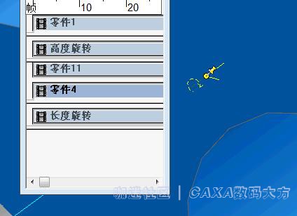

 楼主| 发表于 2019-6-12 22:11:22 | 显示全部楼层
请gcwzt指点一下问题出在哪:
1,明明定位锚显示是在高度方向旋转,可智能动i画编辑器显示是长度方向旋转(如图)。
2,我理解装配应该至少两个零件,可我看你就一个零件4装配了,
476
14670
发表于 2019-6-13 09:36:27 | 显示全部楼层
滚轮的转动是相对装配体的运动要在装配体内部
476
14670
发表于 2019-6-13 15:57:05 | 显示全部楼层
楼主,装配里的另一个无用的
我删掉了
476
14670
发表于 2019-6-13 16:06:20 | 显示全部楼层
你第一个问题我这没出现。我重新整理了一下,源文件发给你
凸轮动画AA.ics
186.5 KB, 下载次数: 6976

 楼主| 发表于 2019-6-26 17:25:48 | 显示全部楼层
有些还不太明白,滚轮和凸轮转动起来还是很合理的,但明显周长不一样,设置的旋转角度都是360度,凸轮实际旋转720度,滚轮远远不止360度。
