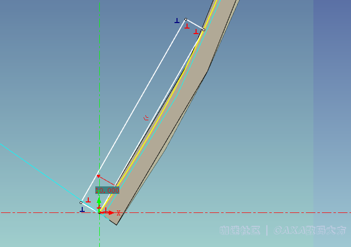

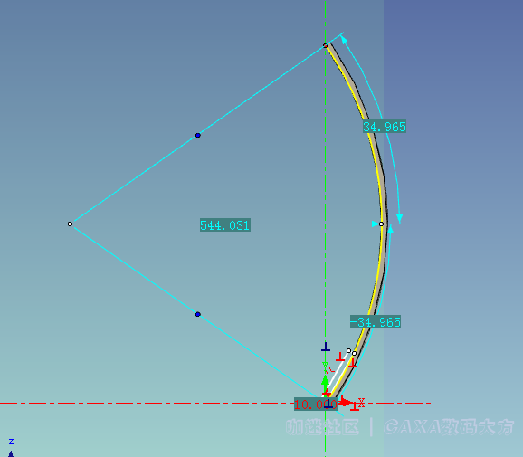

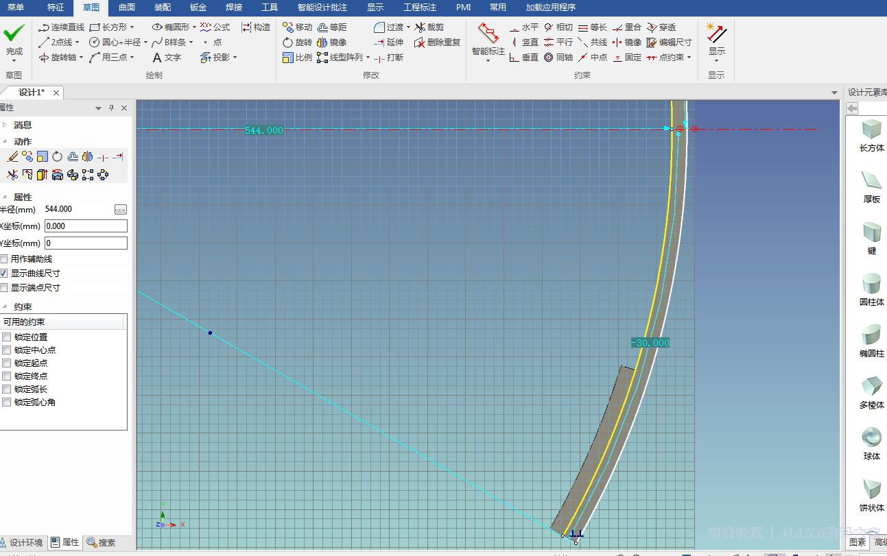

投影线和实体不重合,我开始以为只是视觉效果的事,但是按轨迹做了实体,确实与圆弧相交,这是怎么回事?有解决办法吗?

发表于 2019-5-23 10:25:12 | 显示全部楼层
右键单击大圆弧,选中零件属性,点渲染,调整表面粗糙度(滑块向右拖动)。零件显示的越精确文件越大。

 楼主| 发表于 2019-5-23 14:46:04 | 显示全部楼层
scjd 发表于 2019-5-23 10:25
右键单击大圆弧,选中零件属性,点渲染,调整表面粗糙度(滑块向右拖动)。零件显示的越精确文件越大。 ...
试了一下,没有效果。都调到最大了
1147
7256
7256
发表于 2019-5-24 08:32:05 | 显示全部楼层
我做了一下,应该可以吧
