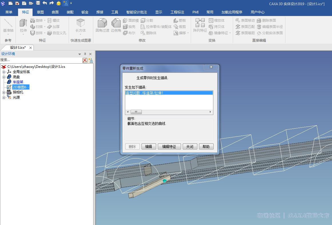

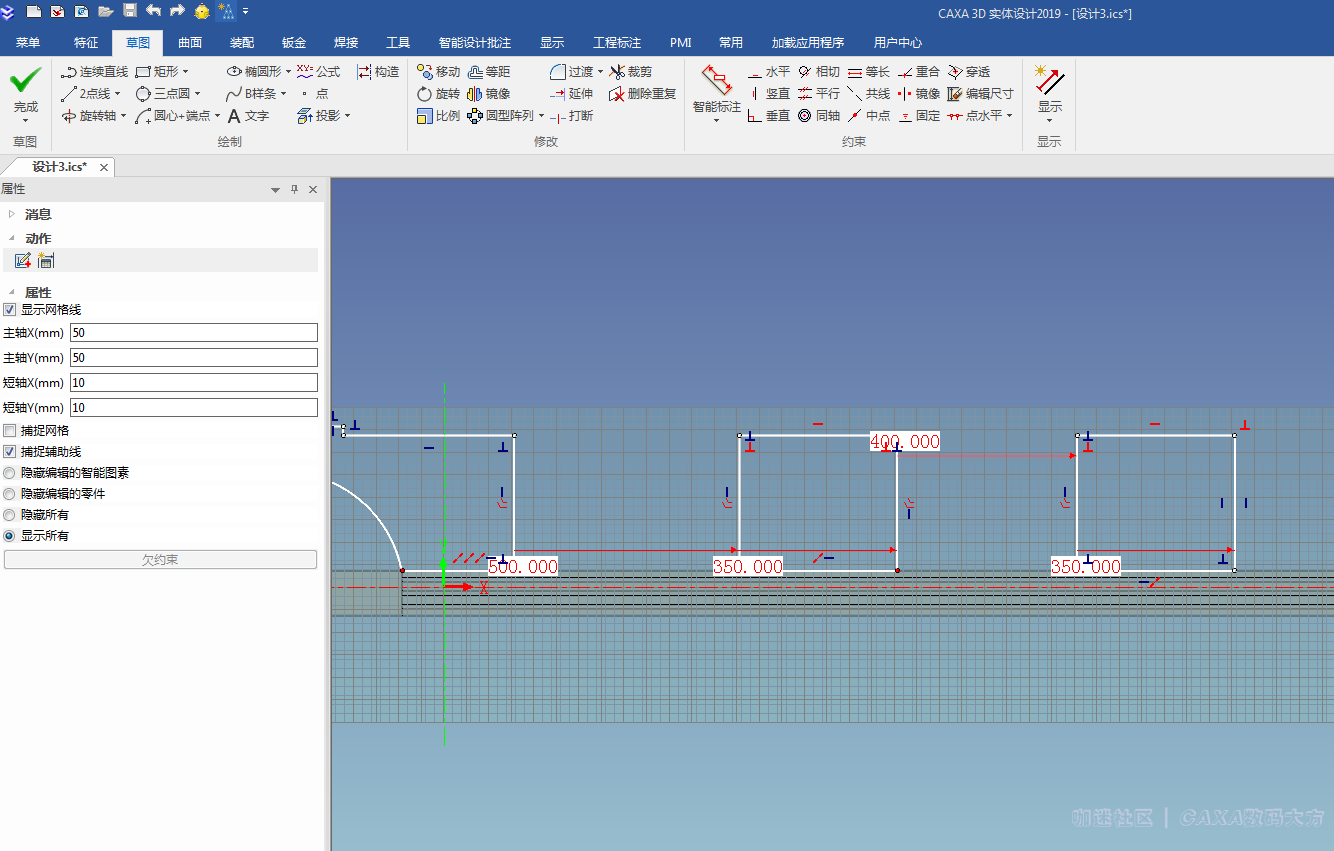

草图中包含4个等距约束,导致无法拉伸实体;把约束去掉就可以拉伸     win7 64位    2019版本

我试了一下,把四个尺寸约束删除掉就可以拉伸了。
