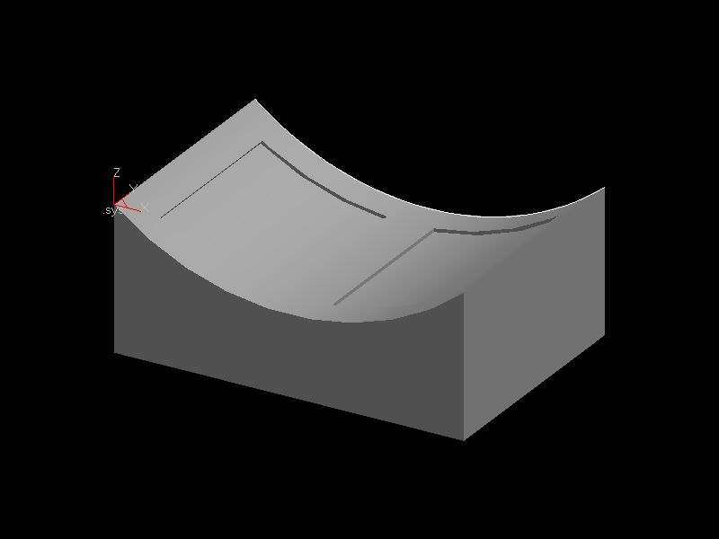

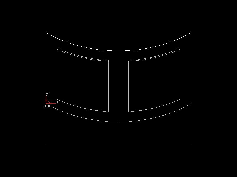

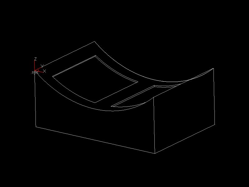

如何让曲面上方框的四个角变成R20的圆弧?大侠教教我
发表于 2011-11-19 08:20:00 | 显示全部楼层
回复 1# Saravi 的帖子
选择“圆弧过度”命令 拾取垂直于xoy平面的四条边试试

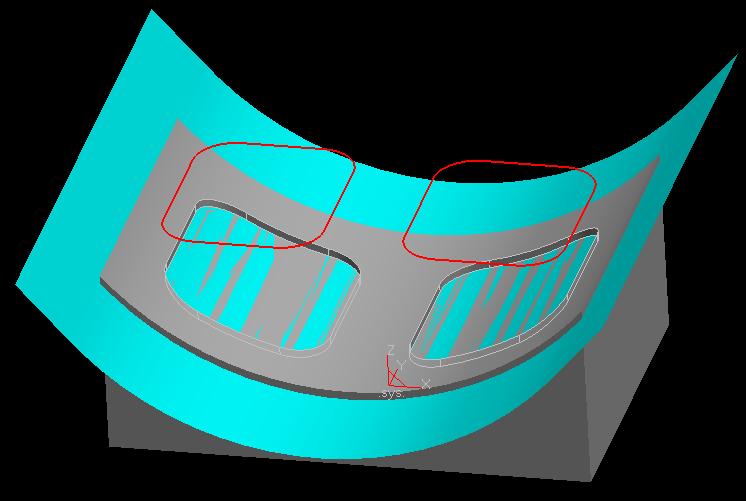

发表于 2011-11-19 13:52:00 | 显示全部楼层
这样做
将四方草图四个角进行R20圆弧过渡后再拉伸除料到面,即可。
