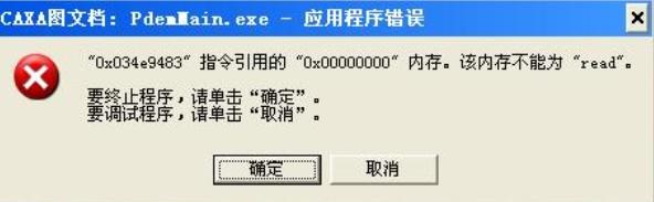

客户环境:
数据库:92版的Oracle
图文档:2008r3,有CAD集成菜单
CAD:清华天河2004,caxa电子图板2011
问题描述:安装完图文档2008R3之后,出现错误提示.但是从CAD集成菜单处,可以登陆到图文档系统中.
客户重新安装过都不得.到底是什么原因????

电子图板2011应该是R1的

电子图板是什么版本?电子图板2011r3自带的CAXA产品集成是2011r4,已知CAXA产品集成2011r4不支持图文档2008r3.2。但您使用的图文档2008r3使用情况还是未知,因为图文档2008r3只有个别用户。
