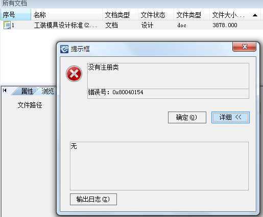

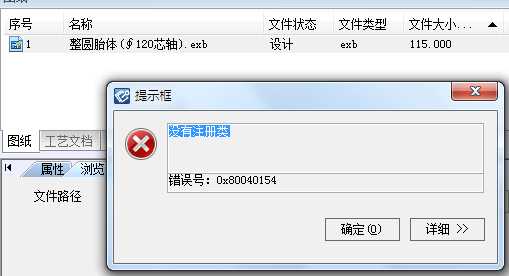

以下是我清理了电脑上的所有CAXA软件后直接安装R4图文档,改了网络配置后,打开EXB文件的提示:
EXB文件浏览
浏览DOC
至于EXECL 、PDF、 JEPG……都是一样的,难道就不能给个答复,能搞定就说能搞定,不能搞定就直接说不能!

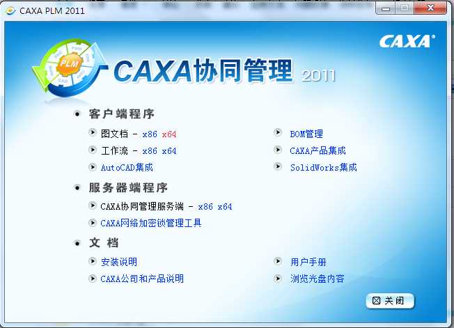

以下是官网的R4

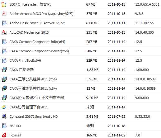

下图为本机安装的CAXA软件

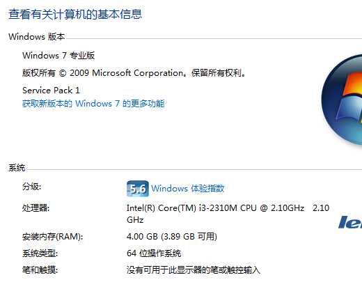

 楼主| 发表于 2011-11-14 14:23:00 | 显示全部楼层
如下为本机系统

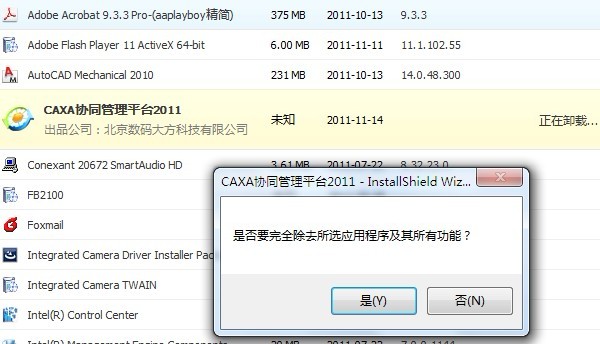

 楼主| 发表于 2011-11-14 14:32:00 | 显示全部楼层

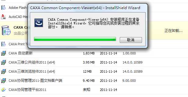

卸载R4(64)过程中

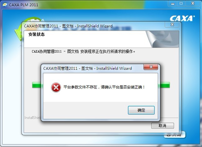

辛辛苦苦卸载了64位图文档,安装32位图文档,却提示我:
我该不该郁闷呢?

发表于 2011-11-17 13:39:00 | 显示全部楼层
R432位的安装程序有问题,每次安装客户端需要到里面先找到平台的安装程序,安装平台
