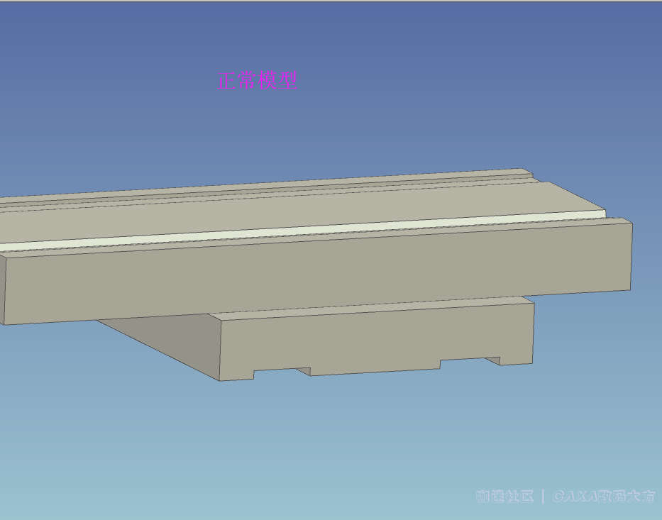

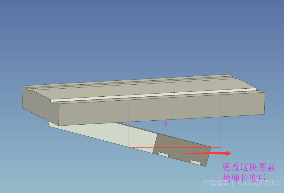

更改拉伸长度模型为什么会变乱?
不知道那里出了问题。原文件: X大拖.ics (94 KB, 下载次数: 7924)

发表于 2019-5-20 13:10:11 | 显示全部楼层
这个文件还有约束,这个约束是对拉伸特征限制的
可以先删除这个约束,然后改尺寸
或者更改约束,应该是约束两个面的距离吧,更改尺寸应该是可以的

 楼主| 发表于 2019-5-20 17:39:07 | 显示全部楼层
那我这个约束用的不对吗?面和面的约束应该用那个?我用的是工程约束里边的智能标注。我试了用定位约束里的距离也是一样的结果。

发表于 2019-5-20 22:00:33 | 显示全部楼层
原来用了这么多约束,都去掉就行了。

 楼主| 发表于 2019-5-21 12:48:41 | 显示全部楼层
去掉怎么保证图素之间的位置关系?

发表于 2019-5-21 22:57:20 | 显示全部楼层
可以用三维球定位。
