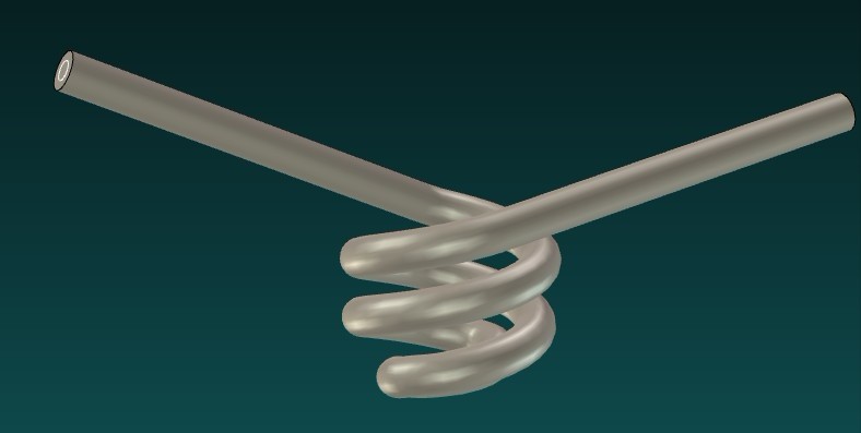

这样的曲线,为什么做不了扫描?

是不是caxa有什么错误? 灯zz.ics (53.5 KB, 下载次数: 1487)

发表于 2011-11-12 15:43:00 | 显示全部楼层
有什么提示?
99
99
 楼主| 发表于 2011-11-12 15:52:00 | 显示全部楼层
扫描线必须光滑连接,或允许必要锐角选项设置,我发现好像是R3版本的问题,原来R2做的扫描。用R3版本编辑截面什么也没动结果也出来这么个提示。郁闷啊.

发表于 2011-11-12 20:20:00 | 显示全部楼层
你的曲线有问题不是光滑连接的

 楼主| 发表于 2011-11-13 07:44:00 | 显示全部楼层
回复 4# happyrat 的帖子
问个比较菜的问题,我看来看去好多边多没发现曲线连接处有什么不光滑,到底怎么曲线检查是不是光滑连接?

发表于 2011-11-13 22:15:00 | 显示全部楼层
重新拟合你的曲线看看,会有提示是

发表于 2011-11-15 11:42:00 | 显示全部楼层
导动线必需是光顺连续的线,截面直径不可大于线的间隔距离。
