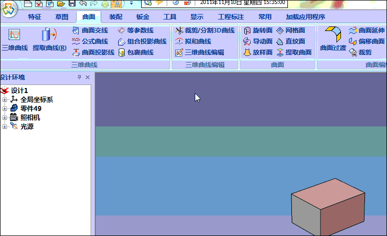

拾取一条三维曲线 / 右键 / 编辑 / 拾取曲线一端点 / 打开三维球 / 鼠标移到三维球中心 / 右键 / 到点 / 确认结束. 这时发现刚才编辑那条三维曲线"蒸发"了, 但是在设计树中还存在, 点击它时, 绘图区能显示这条曲线的定位锚,只是不见曲线.

可能是显示问题。不过你选择那条3D曲线,在工具菜单下,点击重画就可以了

确实有此问题,但曲线没有丢失,重画一下,就出现了。谢谢苟工。

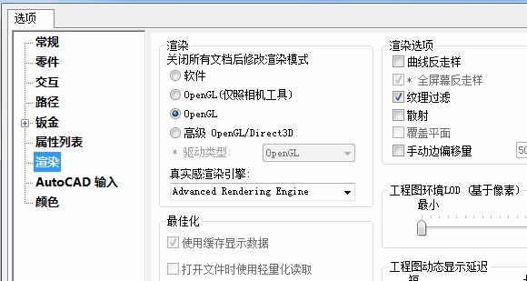

的确是显示问题, 进一步试验发现与渲染模式有关, 用OpenGL模式显示正常, 其余所有渲染模式都有问题. 现采用楼上二位的方法暂时绕过这个bug.
