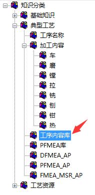

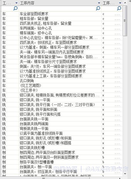

请教各位大师为什么CAPP工序内容库的知识填写不了?

是在工艺图表中填写?请双击所需内容, 请注意单元格模板中是需要做与知识库做关联的。如果没有做关联,可以先打开这个模板txp文件,做完数据库关联后,再做模板更新,然后坐填写。
至于这些描述如何操作,请到帮助中查询。
如果是要修改知识库中内容,请到知识库工具中进行编辑。
也可以在工艺图表中,点击右键,进行知识入库操作

谢谢!真是高手,按你说的方法已解决!
