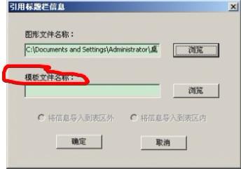

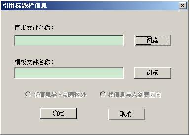

设计好了图纸,想利用图纸的标题栏信息,自动填写工艺的公共信息,但总提示错误,说文件格式不正确,请问应该怎样操作!

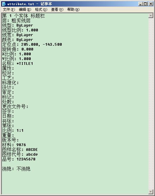

文件格式不对的原因找到了,我提的是EXB文件 有图框也有标题栏,但是提出来的信息不全,应该怎么设置

您提取的是exb图纸,还是dwg图纸?
exb图纸要有图框和标题栏,这样就能自动提取,如果是dwg图纸就要设置模板。
