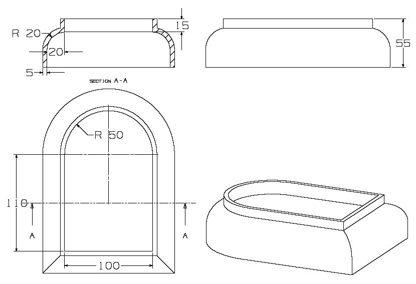

用CAXA如何对该形状造型?

光说不练假把式,上模型来!

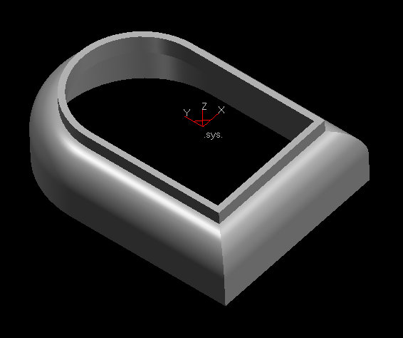

用导动增料方式造实体后,其立体图形的右侧(即图纸的下部分)拐角是以圆弧过渡的,而实际应该是尖角。不知用何方法做出?

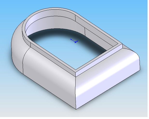

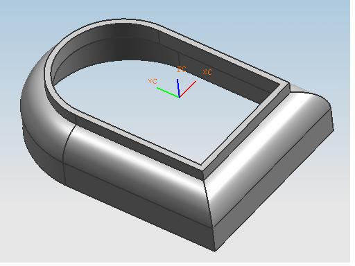

用ug和solidwoks造型真简单,而用caxa总算造好型了,但过程较麻烦。

用caxa画这个一点也不麻烦,我几步就完成了。是你造型时候过渡没注意罢了,先用拉伸增料把实体拉伸出来,然后再对实体做圆弧过渡,抽壳等操作,最后那个过渡你只要在过渡的时候选择这条边,但是把“沿切面延顺”这个勾去掉就ok,我一开始也琢磨不透,后来一下就出来了

用UG和solidworks只用一步就做出来了,而caxa需要用几步,难道不麻烦吗?
