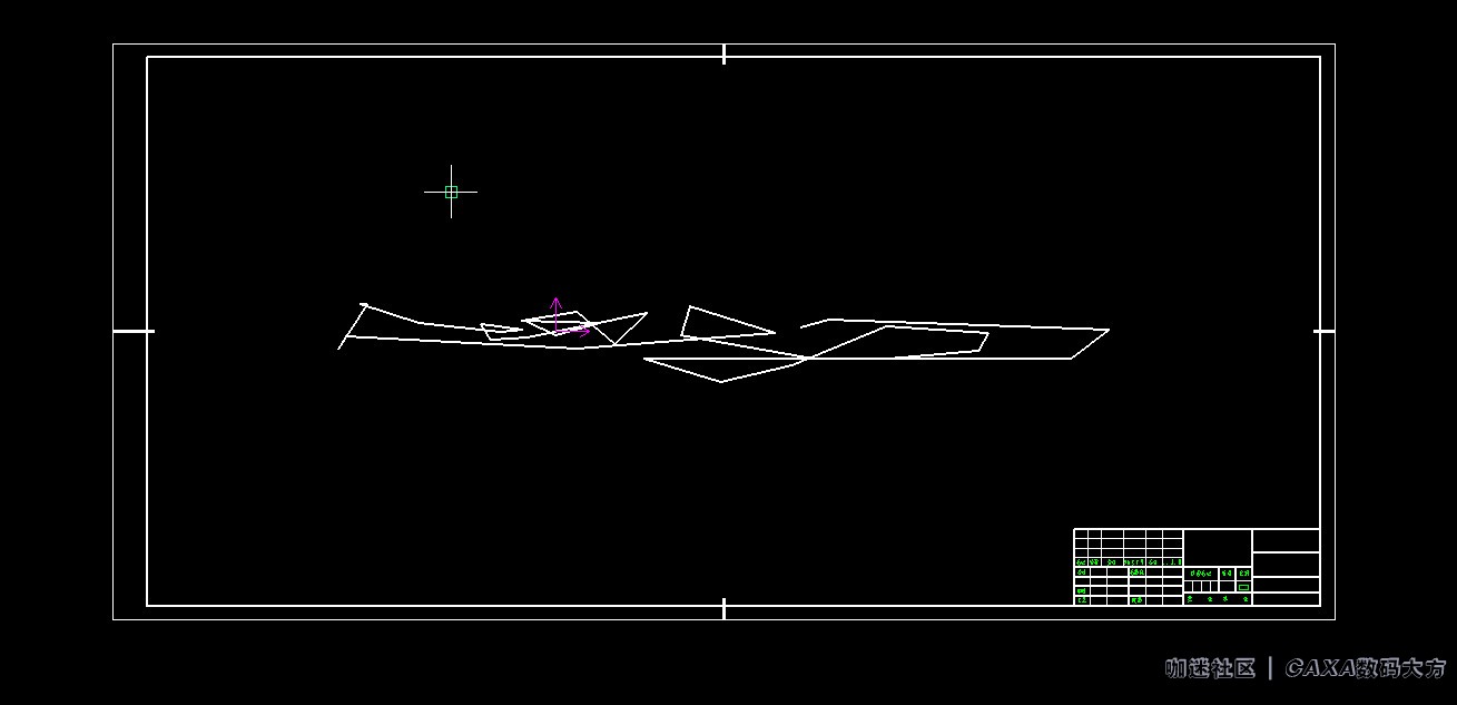

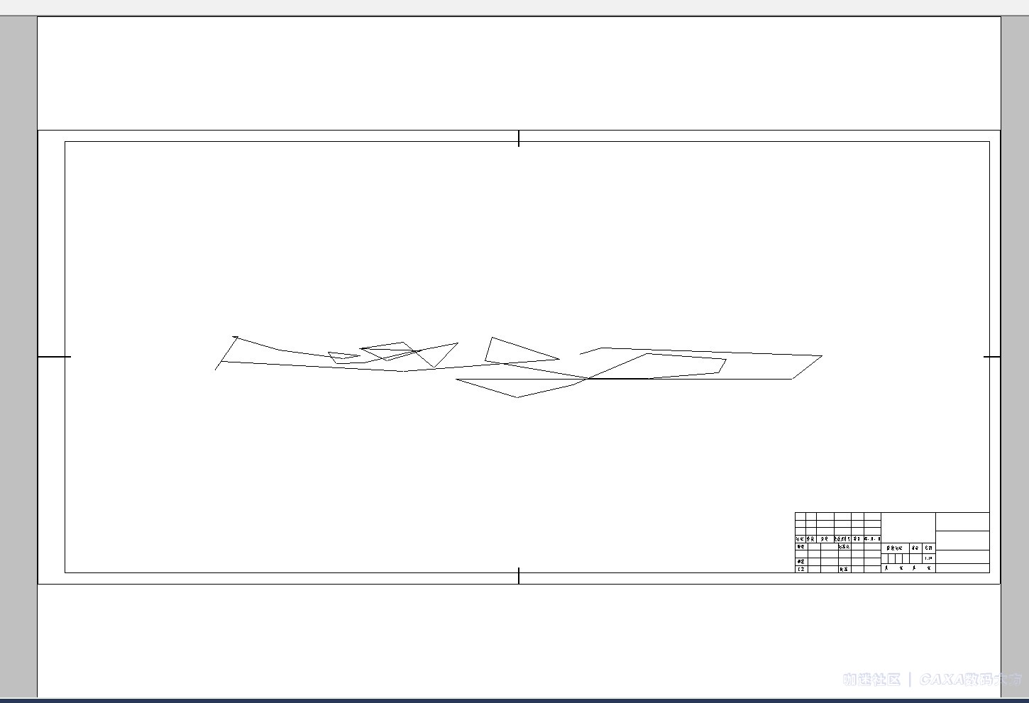

谁用过加长图纸出图?但转换成PDF如何让PDF也是加长式,而不是上下,留空那种。

就这种
就这种

pdf打印机里自定义纸张就行了
