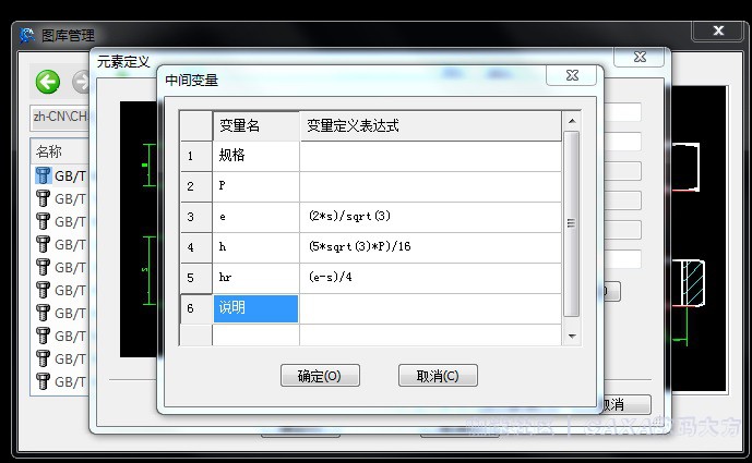

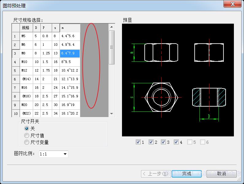

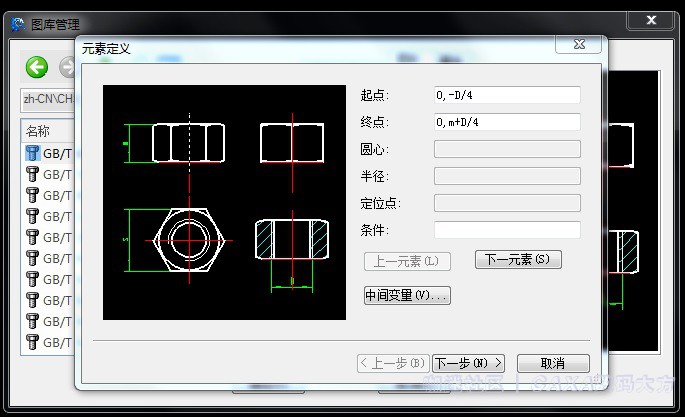

提取图符的时候能更直观的看到选用参考。

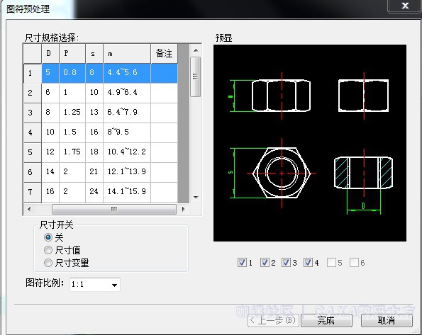

发表于 2019-3-31 08:39:49 | 显示全部楼层
是不是这样的效果

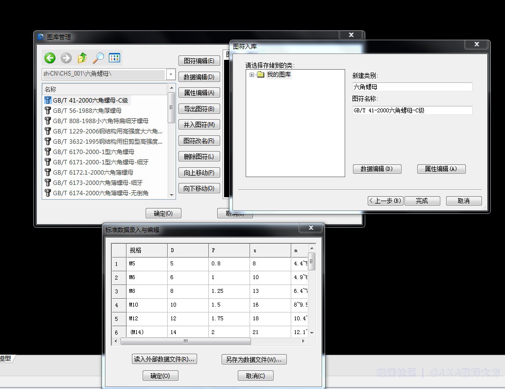

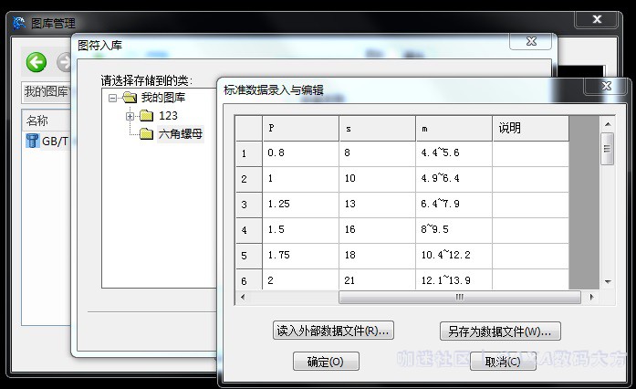

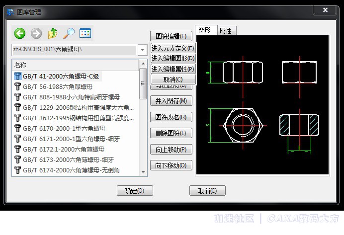

1进入图库管理---找到图符---图符编辑
2.进入元素定义

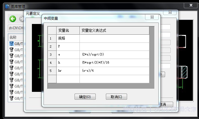

2.中间变量--添加变量名--(说明)
3.图符入库--取名字---数据编辑---在说明里填写说明文字。
