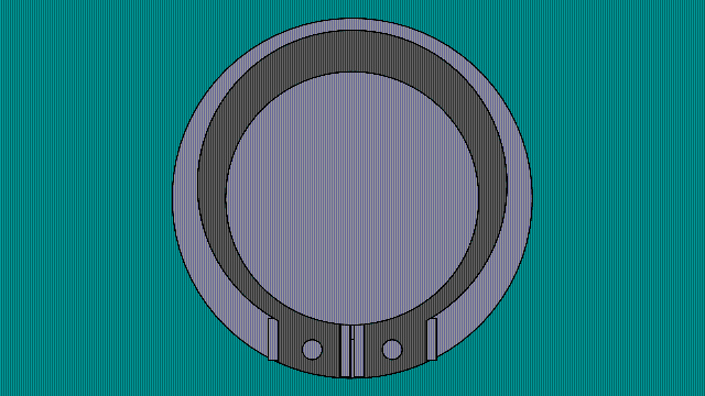

卡簧动画,ics文件很小,有时类似的文件又很大,不知道什么原因。
卡簧动画.ics

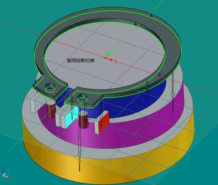

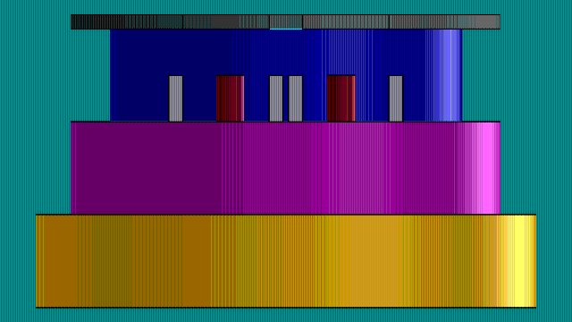

出教程好像比较困难,,水瓶有限.实际上就是卡簧的垂直面随相应的圆柱体一起变化,但先要把每个圆柱体单独输入动画.改变圆柱体的大小.
342
941
20936
 楼主| 发表于 2019-3-9 11:06:52 | 显示全部楼层

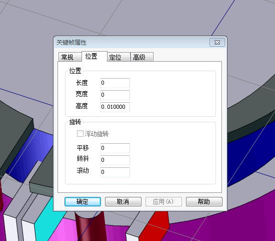

、与相应的图素的边做投影约束。
二、分别给四个方块和两个小圆柱体添加移动的动画。
三、给三个大的圆柱体添加移动动画( 上下都行),.........,具体参数还要修改几次,没耐心不行。
