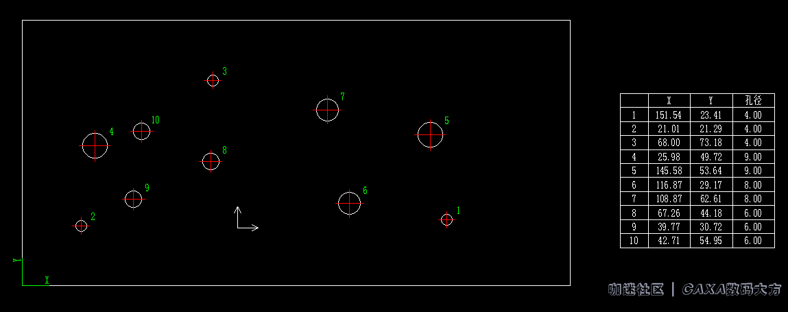

CAXA 爱好者   发表于 2019-1-21 15:54:37 |阅读模式
2018电子图板利用自动孔表标注时,标注顺序无法按直径大小有序排列

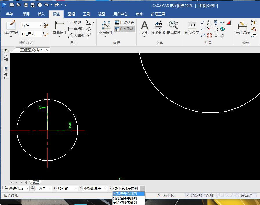

发表于 2019-3-19 09:37:48 | 显示全部楼层
可以在立即菜单中进行设置
