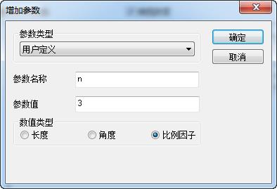

如果要在零件层生成变型设计,则需要在零件层生成参数,然后通过“加载应用程序”功能区中的“变型设计”为该参数赋予一系列的值。
(1)选中零件,右键单击,从弹出菜单中选择“参数”,然后在出现的“参数表”对话框中单击“增加参数”,即在零件层增加或指定参数才能够实现变型设计。此时出现如图所示“增加参数”对话框。设置参数n,数值类型为比例因子。
注意:数值类型如果选错的话,因n1n的单位不一致,会出现错误。
(2)添加参数后,在参数表中设置n1=n。

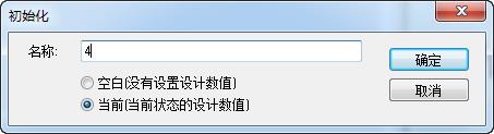

(3)选择零件,单击“加载应用程序”功能区中的“添加变型设计”,然后单击“编辑变型设计”。
(4)在“编辑变型设计”对话框中,单击“添加”按钮。
  (5)在出现的“初始化”对话框中,可将该设计名称改为4,然后“确定”。如图所示。

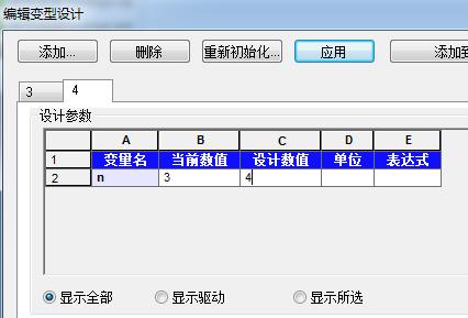

(6)将“设计数值”更改为4,如下图所示。

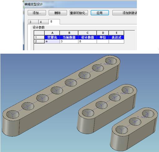

(7)再次单击“添加”按钮。在出现的“初始化”对话框中,将该设计名称改为8,然后“确定”。参考图6。
(8)将“设计数值”更改为8,参考图7。
此时零件就有了3个设计数值。“确定”后,右键单击零件,其右键菜单最下方则增加了一项“变型设计”,可从其子菜单中选择系列设计数值中的一个。如图所示。
(9)在“常用”功能区中单击“新建”按钮,即新建一设计元素库。
(10)按住鼠标左键将零件拖入设计元素库中,并将该元素重命名为“零件1”。
(11)按住鼠标左键将零件1从设计元素库拖入设计环境中,则出现“编辑变型设计”对话框,选择8应用,会出现一个圆孔个数为8的零件。再拖入两次,分别选择4、3并应用,如图9所示,则会分别出现不同圆孔个数和尺寸的系列零件。
