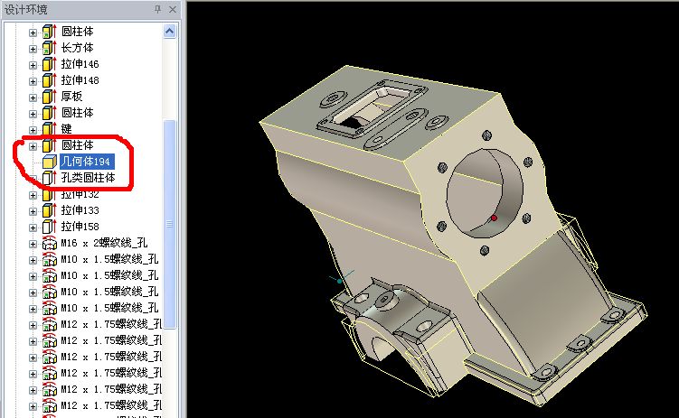

我的一个造型中各图素为什么会变成一个几何体,是在编辑过程中变的吗?变成几何体后就不能再编辑修改了吧?

进行表面编辑操作会变成几何体。变成几何体以后还可以进行边和面的编辑。
