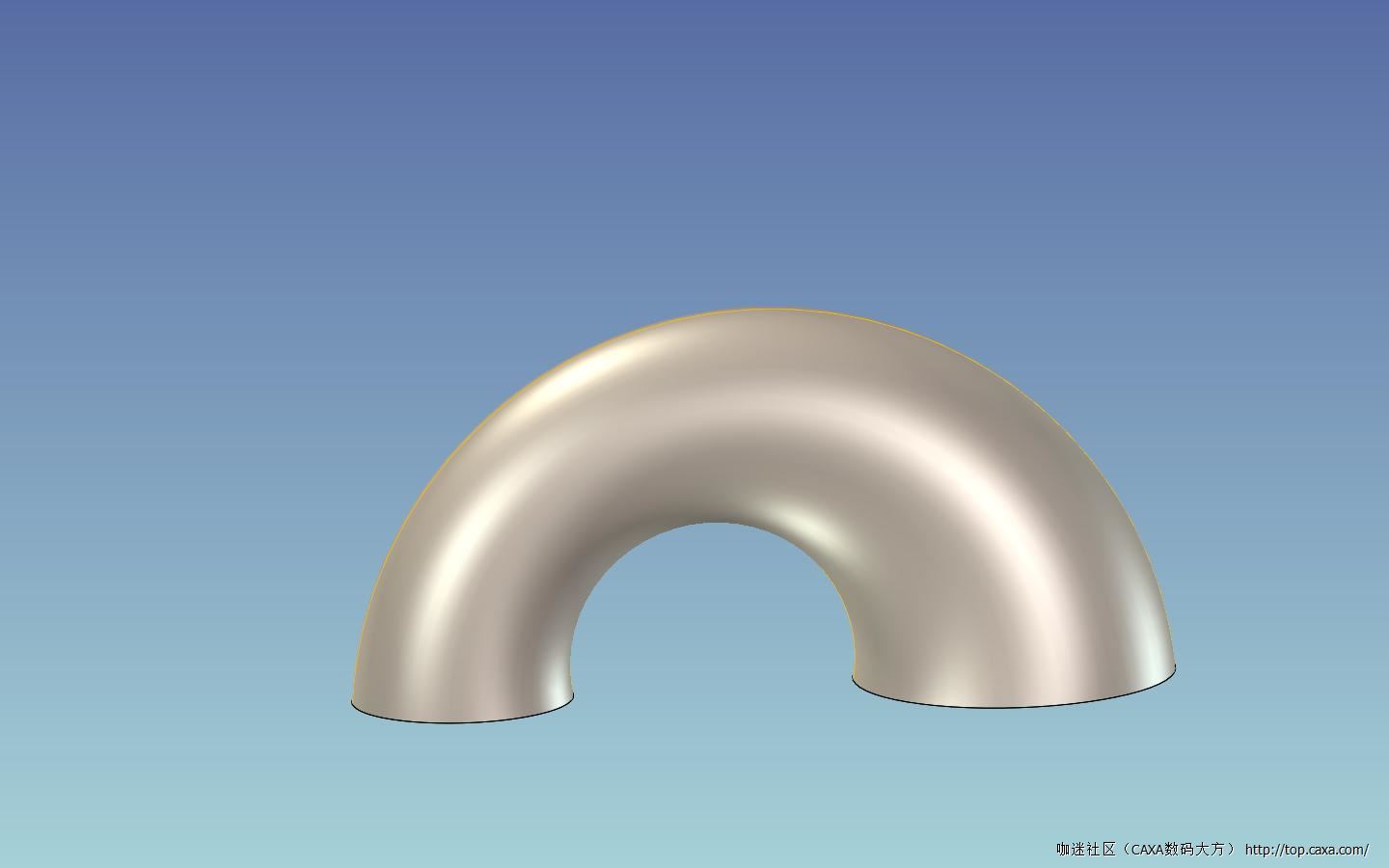

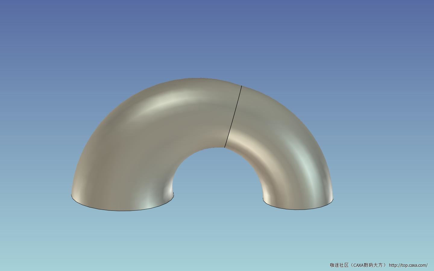

回复 11楼秦淮风月的帖子
你的方法我用了,分别导动再合在一起的话不能平滑连接,还是放样更好些。

发表于 2018-12-24 22:22:56 | 显示全部楼层
回复 10楼dongchongxiacao的帖子
怎么编辑啊?我编辑的时候只能驱动箭头,我也感觉是编辑关......
kakaload 发表于 2018/12/23 18:02:05
在设计环境中右键点击这个零件放样图标,选择“编辑匹配点”,点击需要编辑的草图截面编号,此时红色箭头根部显示出红色小圆点(匹配点),将鼠标移到要编辑的点上,鼠标变成手型时按压鼠标左键不松开,拖拉原点移动到所需位置后松开既可。
33
139
829
829
 楼主| 发表于 2018-12-25 08:04:26 | 显示全部楼层
回复 24楼zjdgs88的帖子
谢谢你,太有用了,要不编辑这个点,形状太奇怪了
