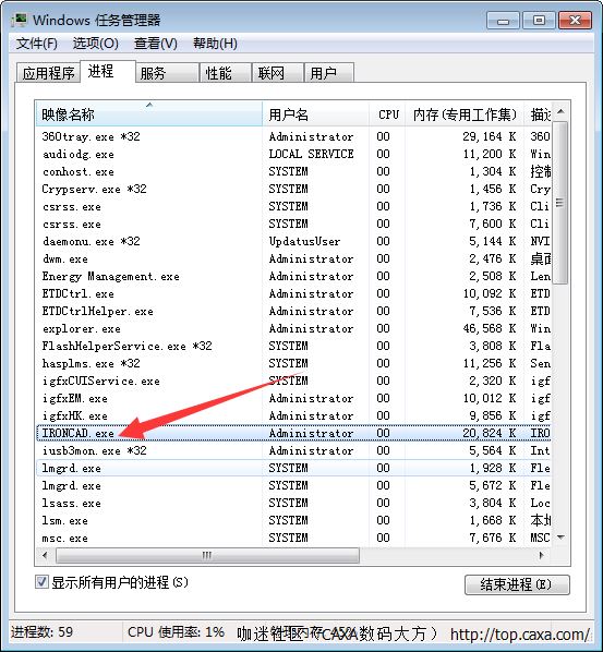

经常出现软件关闭了,进程里还留着个小尾巴。需要手动结束进程才能再次打开软件。有时电脑一开机打开软件就这样,软件没有启动,进程里缺有个小尾巴。

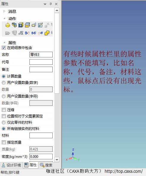

有时候画着画着软件的属性栏里的参数就不能填写了。

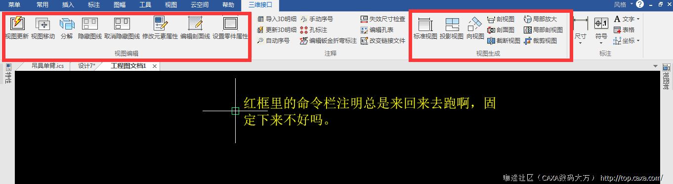

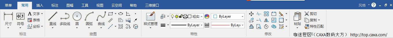

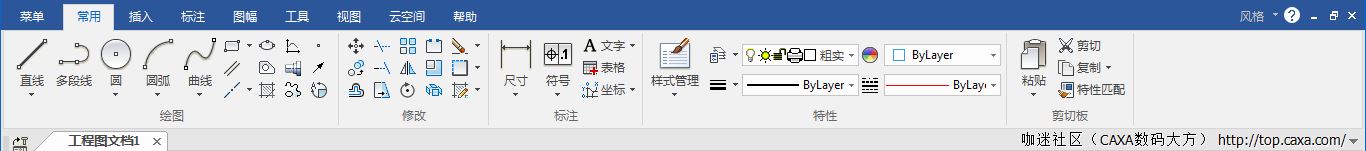

选项卡里的命令栏怎么总是左右来回跑啊。今天打在左边,明天打开就跑到右边去了。位置固定下来不好吗?

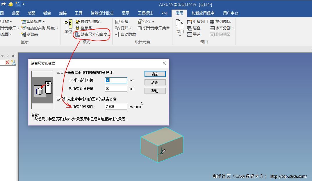

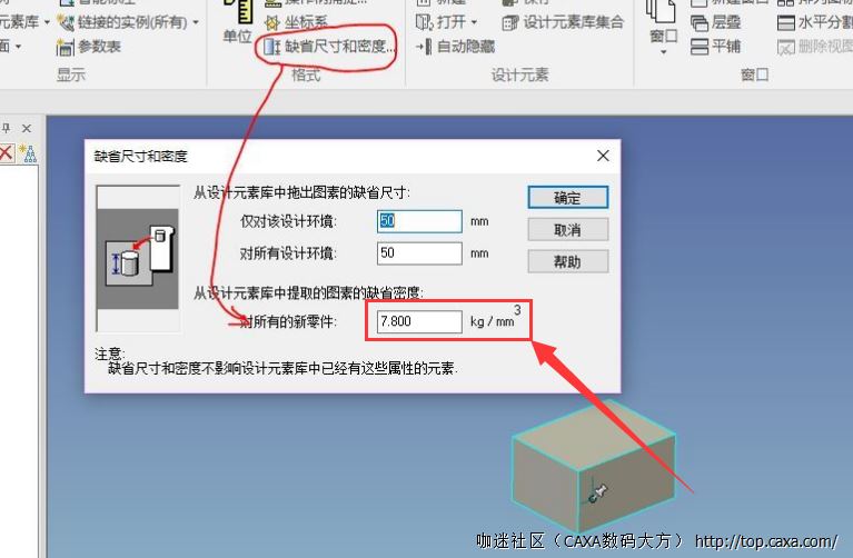

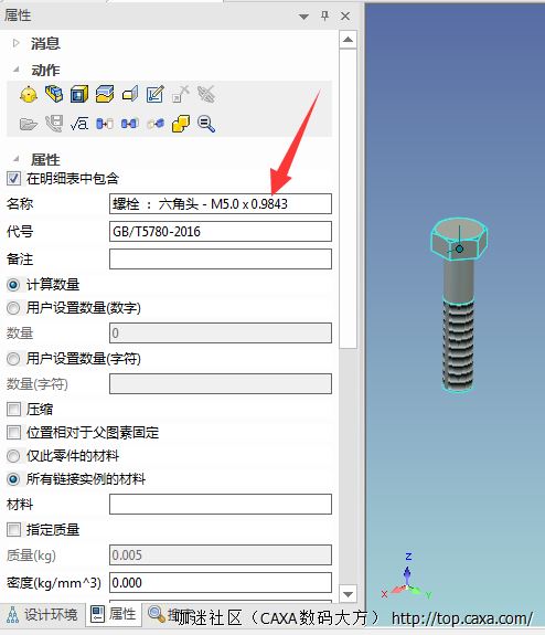

零件密度单位居然被改成kg/mm^3,然后软件默认只显示三位小数。输入时真的很麻烦要敲很多个0。输入好密度后在编辑别的零件,回头查看已经编辑好的零件质量又莫名其妙的变回了零。
还有就是工具图素库里拖的螺栓名称里长度不对。

难道7.8kg/mm^3是对的?
应该是0.0000078kg/mm^3才对啊。您改改试试看。

回复 6楼福特司令官的帖子
多谢大神解答,确实忘记了还能改默认单位了。软件越来越庞大,功能越来越多,一些不太常用的功能逐渐淡忘了,这可能是不可避免的吧。

工具图素库里拖的螺栓名称里长度不对确实有这个毛病,刚算了一下这是把毫米改成英寸了

密度显示为0,可能是密度的默认值设置为0了,改一下
螺栓名称问题,已经改好了,可以重现下载新的版本

发表于 2018-11-29 10:11:11 | 显示全部楼层

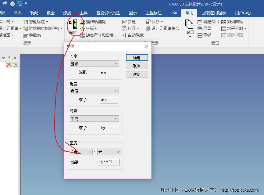

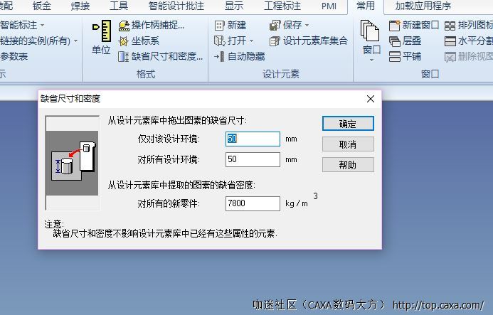

我没说7.8是对的,我的意思是这里可以改设置,7.8只是我当时随便写的,不是系统默认的,系统默认是7800kg/m^3
可以单位里设置一下
实体设计零件默认没有材料属性,所以这个你设置什么,都是根据自己的实际使用,或者后续更改材料也行

发表于 2018-11-26 10:18:02 | 显示全部楼层
螺栓的尺寸是英寸    呵呵  得自己换算
