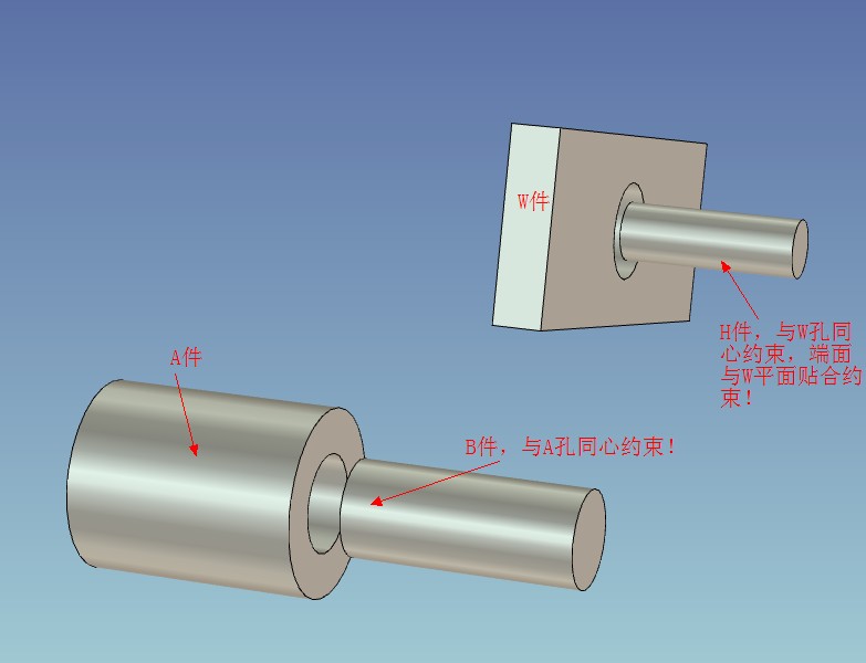

工作中用的实体软件是SW,近期在学习使用CAXA的实体,总体感觉还算不错,上手快,效率提高了些是最明显的地方,不过对于一些方面还是正在努力的学习和适应中。
今天就CAXA的装配计算以及装配关系中的关联提一些小的建议,当然所有这些都 是在使用SW后与CAXA的对比,感觉CAXA实体还是有要改进的地方的。
今天时间不多,暂不上图,就简单说明一个小问题,改天有时间可以考虑上图或录屏说明。
问题:

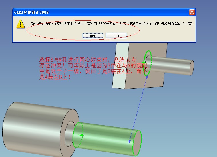

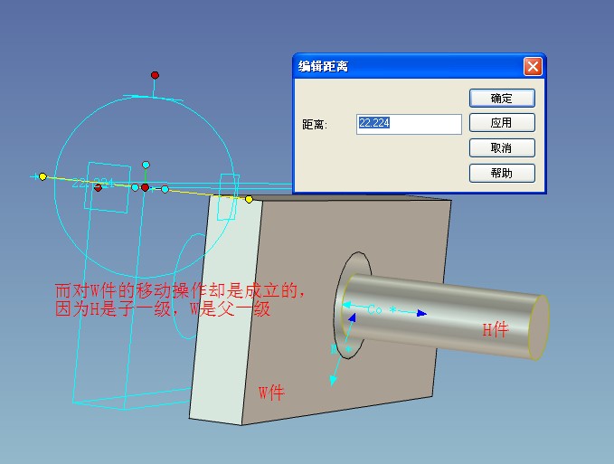

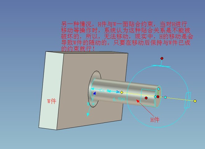

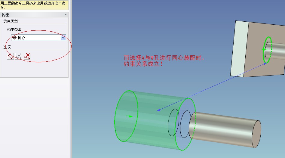

CAXA实体装配不太智能(这里着重针对约束装配而言),在零件的装配过程中,装配的主次顺序要求过于敏感。如在A上装配有多个零件B、C…时,如再想将这个装配体装配至一个新的约束中时,就必须选择A的一个特征来进行装配,这时系统自动认为装配关系成立,或者是将已完成的装配生成一个装配体后再进行其它约束装配。而如果以B、C等部件的某个特征进行装配时,如这个约束关系会导致A件的移动,则系统会认为这种约束条件存在干涉!而事实上这种装配是不存在干涉的,这种所谓的干涉是软件本身计算方法本身产生的。
这时问题就来了,做一个小部装时,可能不觉得,但是部件稍微多一些时,对于设计者来讲最头疼的问题是要先分析一下先装那一个后装那一个,而这些问题在其它软件里是不用考虑的。理想的情况应该是,在已完成的装配中,没有部件的装配先后与主次之分。
建议:能否考虑在新版本中参考SW等成熟实体软件的装配计算方法来对CAXA实体的装配功能进行些改进。

 楼主| 发表于 2010-9-24 16:33:00 | 显示全部楼层
还是上图比较清唽点!

发表于 2010-9-25 14:56:00 | 显示全部楼层
分析的很清楚,实体设计的约束装配确实存在上面的主从关系的判断,我们将在以后的版本中改进,希望liuming能在多提一些类似的问题,帮助我们改进软件的功能

发表于 2011-1-13 09:15:00 | 显示全部楼层
把约束线删除就可以了。我试过。
73
327
5439
5439
发表于 2011-1-13 10:21:00 | 显示全部楼层
这种情况我是这么处理的:当建议删除约束提示出现时选择“取消”保留这个约束,然后做一次仿真,约束就能成立并到位。
