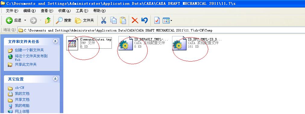

现在用CAXA2011-R3电子图板自定义一些图框,想导出来作备用,但不知道自定义好的图框保存在哪个目录下(CAXA2007是在Support下的 )?请教各位大侠了,谢谢!

打开显示隐藏文件的选项,然后在windows的开始,运行,输入%appdata%,再向上一级进入Local Settings\Application Data\CAXA\CAXA DRAFT MECHANICAL 2011\11.7\zh-CN\Template
wjp 发表于 2011-10-31 10:18:00
是按这样操作,但找不到,不知道什么原因?

[quote]打开显示隐藏文件的选项,然后在windows的开始,运行,输入%appdata%,再向上一级进入Local Settings\Application Data\CAXA\CAXA DRAFT MECHANICAL 2011\11.7\zh-CN\Template
wjp 发表于 20......
any_peace 发表于 2011-11-1 7:59:00
在调入图框能看见自定义的图框,按照这个方法应该能找到。
实在不行就用windows的搜索功能,直接搜索这个文件。

按搜索功能也找不到,但是又能调用。
