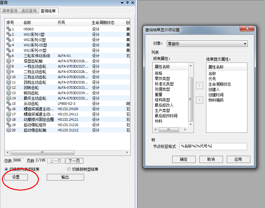

按条件查询的结果需要显示的属性如何修改?

发表于 2011-10-28 17:11:00 | 显示全部楼层
点上面界面上设置按钮,里面可以设置

发表于 2011-10-28 17:13:00 | 显示全部楼层
点击[设置] 按钮,  在弹出界面中,选择 零部件或其它对象,可以设置需要输出的列。

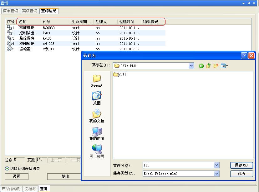

 楼主| 发表于 2011-10-30 15:50:00 | 显示全部楼层
一直没仔细看  挺方便的 输出时能否选择excel模板?
