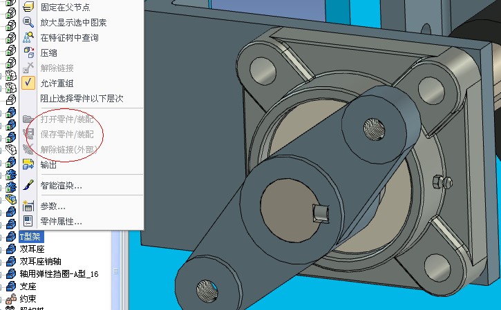

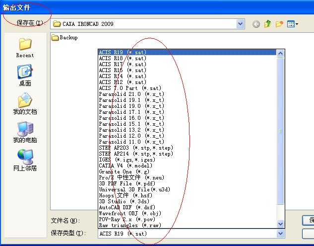

个人作图习惯,新产品是在总装图中完成零件及相关装配,问题出现了,咋搞了半天发现总装里的零件无法输出为.ics格式的单个零件文件(非图纸)??
右键中的相关选项灰色不可用,而输出选项中文件板式均为其它系统的中间格式,问题出在那里,高手点一下,先谢谢了

又理解了半天,是不是说所有零件全部保存在一个装配文件里时,在装配体完成后里面的单个零件无法快捷的另存为一个单独的文件并与装配文件保持链接关系?
请有熟悉CAXA实体的朋友指点一下。

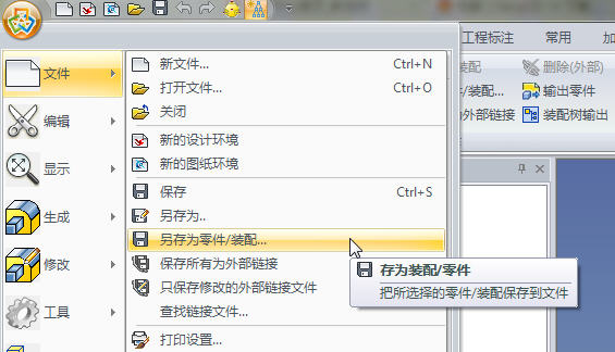

这个功能是用于保存带外部链接关系的零件的,只有零件是外部链接的这个功能才能用,在“文件”菜单下有个“另存为零件/装配”功能就是你需要的功能
