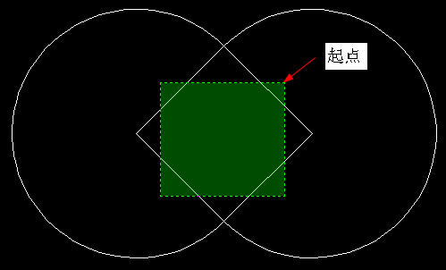

如图,中间是一个旋转45度的正方形,用矩形命令画成,右起框选(在ACAD中好像叫窗交),按理说,两个圆弧应该选不上,但现实是可以选上。不知大家碰到过该问题没有?如果指窗选两条线,则圆弧选不上。中间的四边形不管用矩形命令、多边形命令还是直线命令产生,均是如此。

楼上的观察的比较细。但按照选择原则,过矩形也不应该选上圆弧。

此图在任何角度都一样。如果矩形换成竖线或取消矩形等也是如此,但这于起点和结束点位置不同选择结果也不同。

我也遇到此问题,都是从左上到右下拾取的,或者分解

按楼主方法如果框选时不过矩形中心,就只能选择矩形(未分解);将过矩形中心能选上矩形及右半部分圆弧;过矩形中心较多则会全部选上。

这应该是个bug
