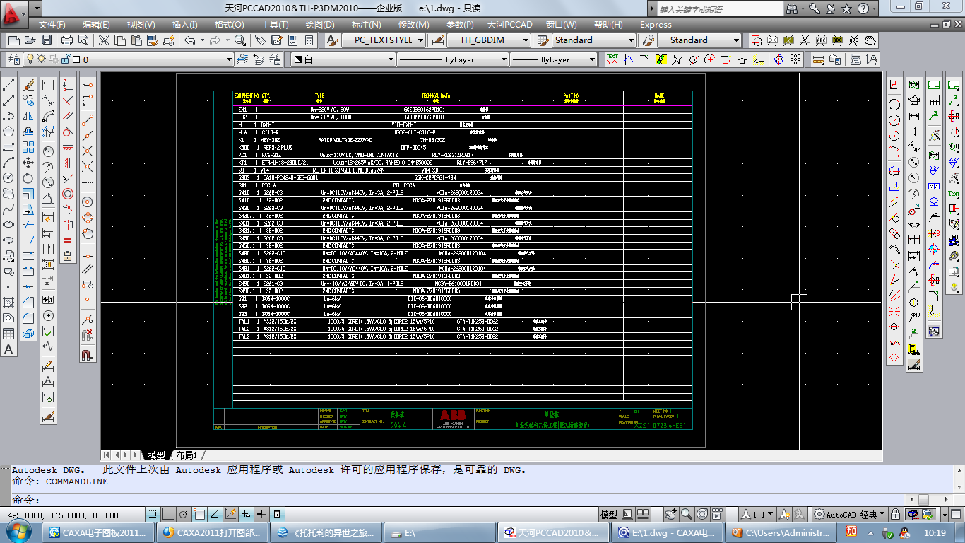

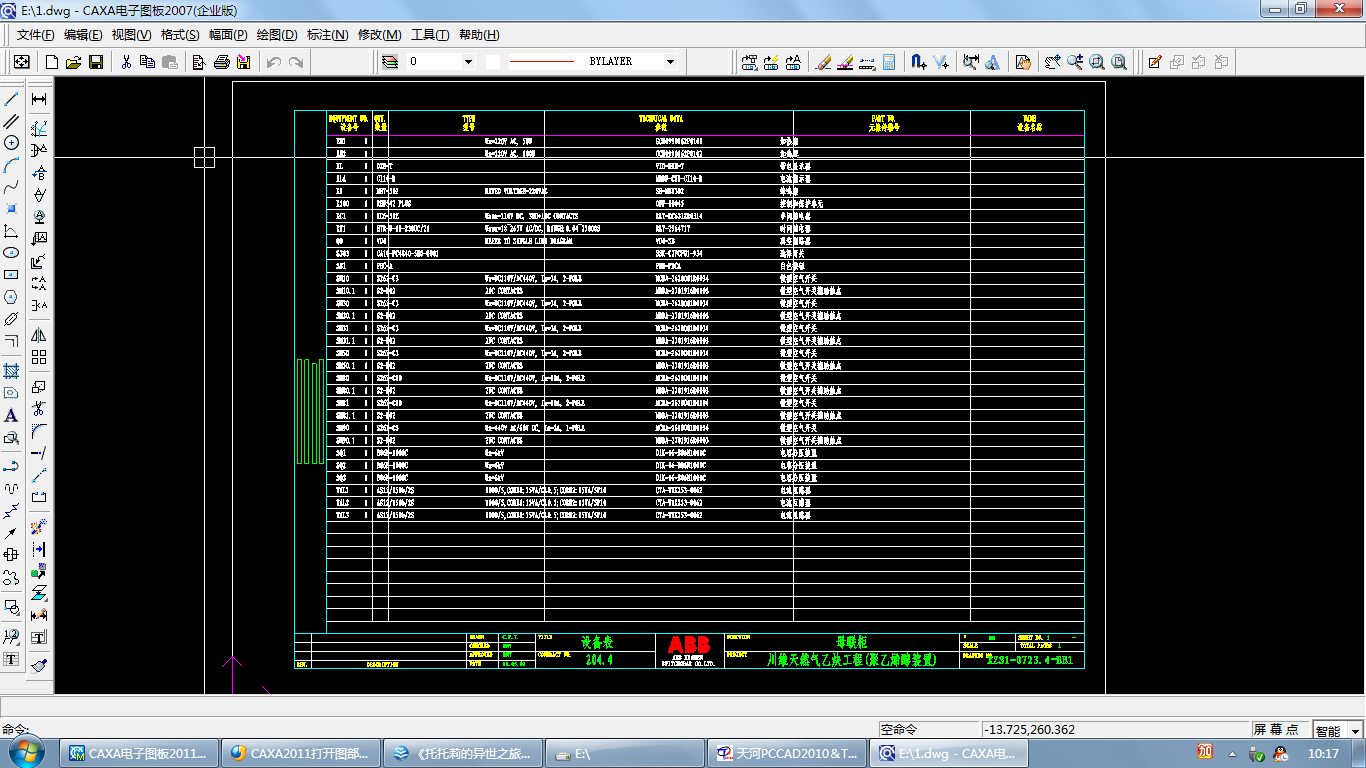

今天用2011R3打开一CAD老图出现文字丢失,本以为是图纸问题。但是我用2007打开图却能正常显示。通过2011的工具将图格式转化为CAXA格式也不能完整打开,用2007工具转化后2011打开就正常了。请问是什么原因呢??谢谢。

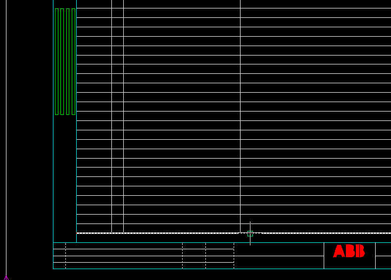

 楼主| 发表于 2011-10-24 20:47:00 | 显示全部楼层
截图是用2011打开后保存,然后再打开就出现的问题。

发表于 2011-10-26 10:27:00 | 显示全部楼层
回复楼上的
确实如楼主所说的,用2011打开后就象楼上显示的一样,用2007和ACAD2010打开后发现还有很多文字
见截图

发表于 2011-10-26 14:43:00 | 显示全部楼层
确实有问题,ACAD如果不找形文件,出来也是什么都没有。但ACAD打开时会提示查找形文件,电子图板2011打开时根本没有查找形文件提示,应该是BUG。
