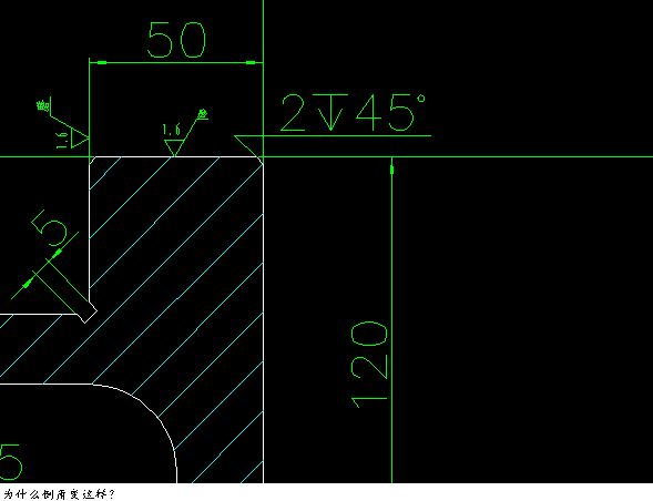

我用caxa2011版倒角的时候怎么变成这样,有没有那个老大知道的帮忙解说一下?

插入的符号吧。
LZ用倒角标注直接就这样?不会吧。  如果直接这样看看用的什么字体。

又是字体惹的祸吧

我是直接点倒角标注按钮,标注出来就这样了,里面字体库我查了还挺多的……到底咋回事???另外我又画了个四方形的倒一下角也不会,就倒这个一直就这样,昏了……我试了用CAXA2009r3的倒一下试试,没这回事,真弄不明白。

就这个图我用了CAXA2011R1、R3、机械版、工艺版等多个版本试试看,就是这个叼样……很疑惑!

说明字体指定错了,看看倒角标注引用的字体,改成普通的仿宋字就行了

谢谢WJP老大,问题解决了。字体怎么无法自己转换啊,个人觉得还是CAXA2007比较人性化。

好像是字体设置问题哦,
