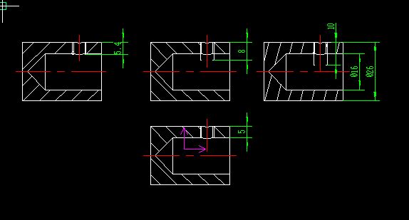

怎么做如图实体才能在下面的工程图中正确表达那螺纹孔

适当设定螺孔的深度就可以达到基本满意的程度,如果你非常纠结和叫真,那就在二维图中少许修改一下。附图是不同螺孔深度尺寸的投影效果。
