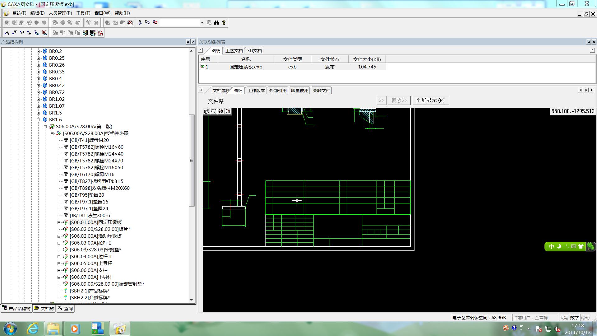

WIN7系统,安装2008R2图文档,浏览图纸时,所有的字体文件不见,请问将字体拷贝到什么位置下解决?

估计是控件的问题,不是找不到字体的问题。
请问用的是什么版本的控件?
可以试试用12.4的控件。http://resource.caxa.com/ZyInfo.aspx?ZyId=1564
发表于 2011-10-14 11:46:00 | 显示全部楼层
类似问题我遇到过,后来安装了caxaview 12.4 就能解决了。你可以试试
